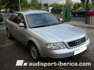

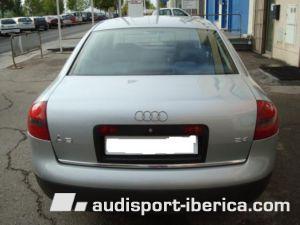

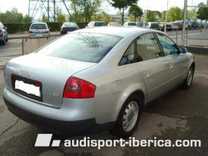

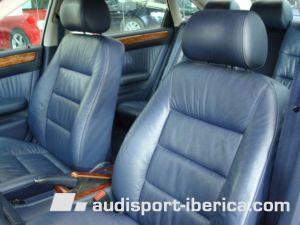

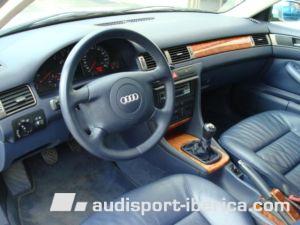

Me lo temía, pero bueno, quien dijo miedo. Un dia de estos me pongo a ello. Tengo intenciones, en cualquier caso, de montarles las bonbillas PIIAS white Plus Extreme ( según dicen en el foro alumbran considerablemente más y con luz más blanca). En cuanto a la presentación, bueno, soy un poco tímido pero intentaré subir algunas fotos de mi " bañera" ( buen seudónimo). Hace tan solo unos meses que lo tengo pero realmente es fantástico conducirlo, silencioso, cómodo, potente y "chupón" ( 9´4 litros en carretera y sobre 14 en ciudad) pero todo por la comodidad y la elegancia.
