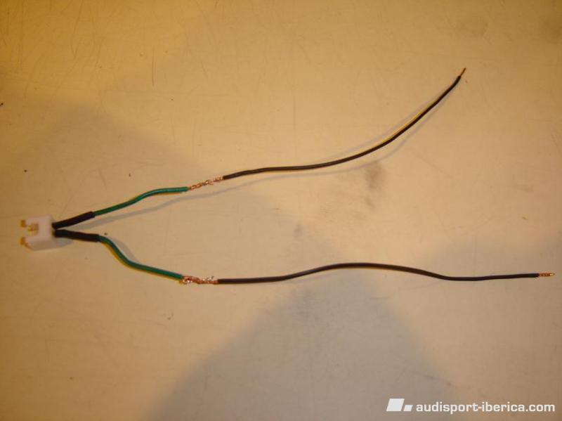

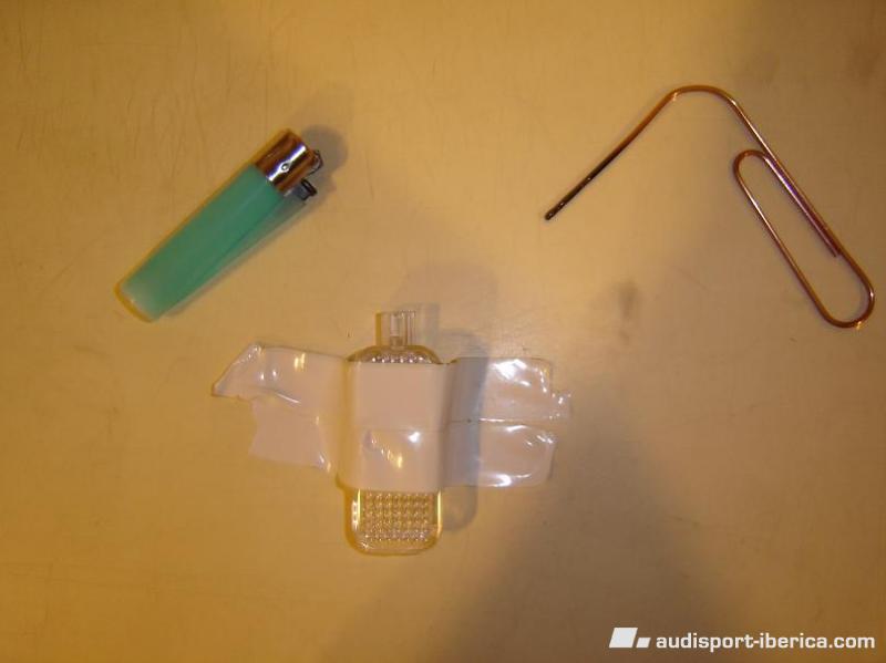

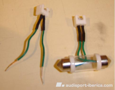

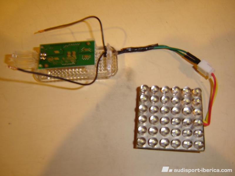

Asturr Publicado 8 de Septiembre del 2010 Autor Denunciar Publicado 8 de Septiembre del 2010 Bueno aqui va un minibrico de la instalacion de los paneles de leds bajo los asientos. Con materiales y herramientas de ultima tecnologia jejeje. Con un clip de los gordos y un mechero lo calentamos y hacemos un agujerito en el plafon original para pasar los cables. El panel de leds trae varios adaptadores a los distintos tipos de casquillos, cojemos uno de ellos y lo rompemos para parte de la bombilla para que nos quede la conexion rapida donde vamos a coenctar el panel y del otro lado lo alargaremos con unos cables finos Responder

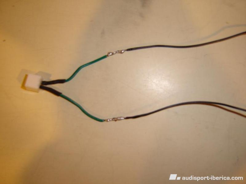

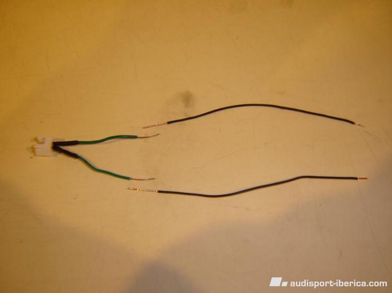

Asturr Publicado 8 de Septiembre del 2010 Autor Denunciar Publicado 8 de Septiembre del 2010 (editado) cortamos los cables a la medida que nos convenga en funcion de donde queramos poner el panel. lo empatamos y para asegurar la union la estañamos y despues la encintamos bien para evitar cortos. Siiiii lo se esta un poco chapucera la soldadura pero de donde no hay no se peude sacar jejeje Editado 8 de Septiembre del 2010 por Asturr Responder

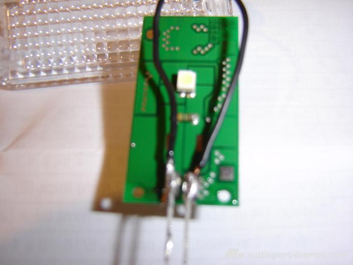

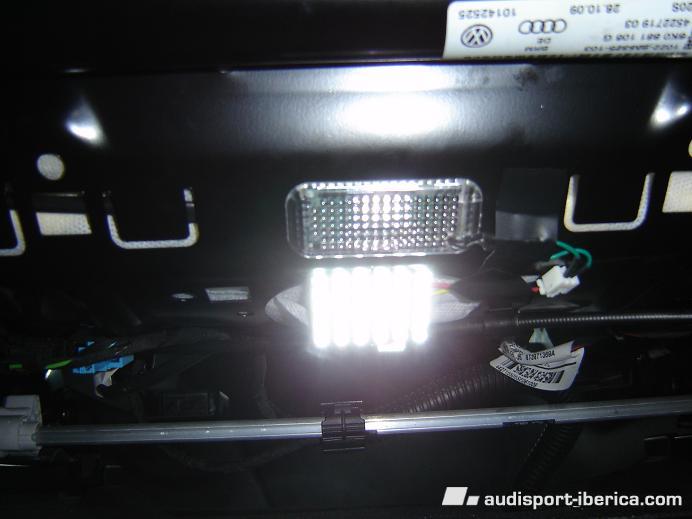

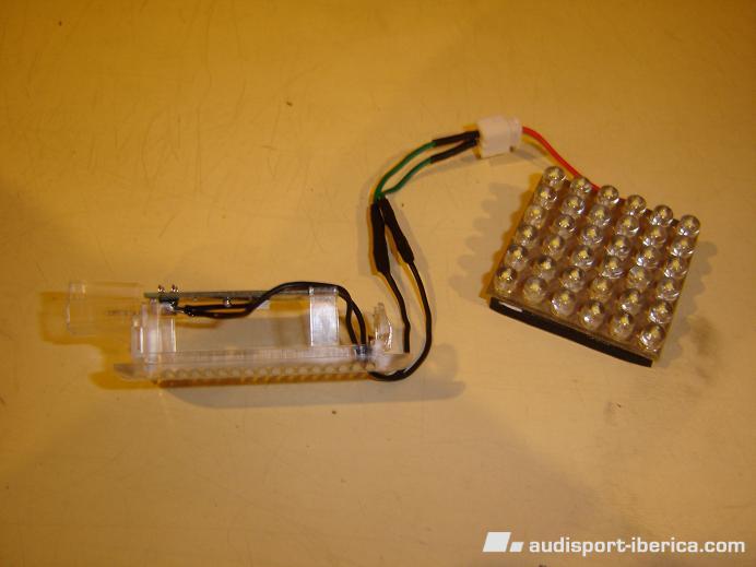

Asturr Publicado 8 de Septiembre del 2010 Autor Denunciar Publicado 8 de Septiembre del 2010 Pasamos los cables a traves del agujero hecho en el plafon y los soldamos a los contactos de la tarjeta donde va instalado el led y la resistencia de serie Responder

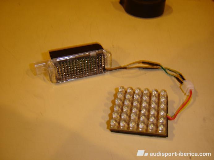

Asturr Publicado 8 de Septiembre del 2010 Autor Denunciar Publicado 8 de Septiembre del 2010 Ponemos la tapa de atras y ya queda listo para conectarlo al cable que va fijo al coche con su conector original y fijar el panel de leds donde mas nos guste jeje Responder

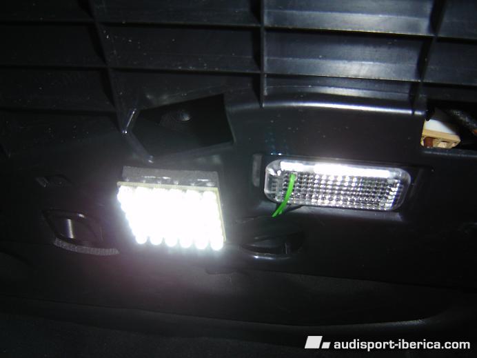

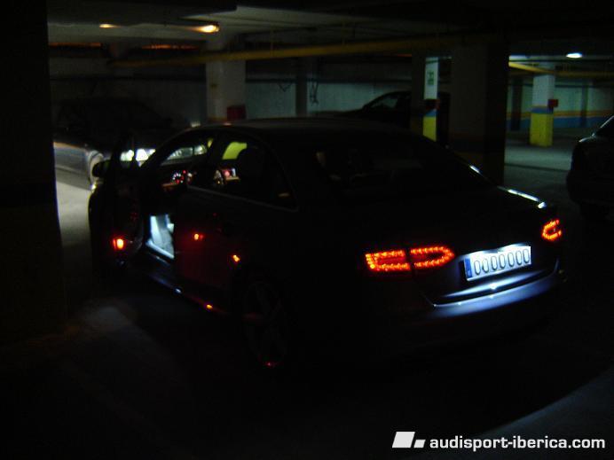

Asturr Publicado 8 de Septiembre del 2010 Autor Denunciar Publicado 8 de Septiembre del 2010 Y este es el resultado: Responder

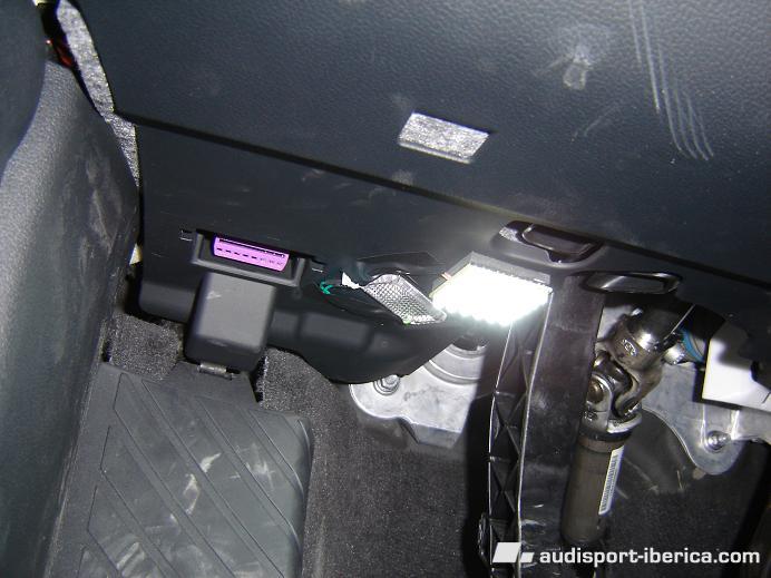

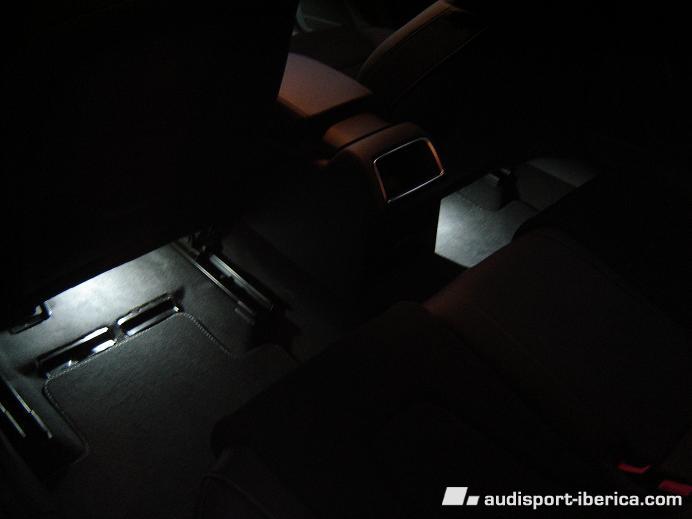

Asturr Publicado 8 de Septiembre del 2010 Autor Denunciar Publicado 8 de Septiembre del 2010 (editado) Y aqui como quedan colocados los plafones y los paneles y como salen los cables del plafon, los cables se disimulan pegandolos a la parte de arriba con cinta aislante. En los de los asientos de atras esta un poco mas dificil porque queda un poco mas abultado y hay riesgo de que te lo arranquen de una patada, por eso aproveche un agujero que hau detras del plafon original y meti el panel alli, pegado a lo que hay en el agujero que es relleno de gomaespuma del asiento, asi esta un poco amortiguado por si le dan un golpe. Y esto es todo.... jejeje La primera es del hueco del conductor, la segunda del copiloto y la tercer de uno de los de atras y se ve el huequito donde esta metido el panel para protejerlo un poco. Editado 8 de Septiembre del 2010 por Asturr Responder

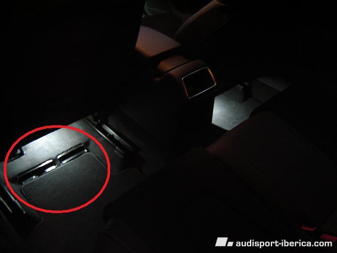

Asturr Publicado 8 de Septiembre del 2010 Autor Denunciar Publicado 8 de Septiembre del 2010 Por cierto alguien sabe apra que son estas ranuras que marco en rojo?....tienen pinta de ser salidas de aire hacia las plazas traseras...pero no tengo ni idea. Responder
valderaduey Publicado 9 de Septiembre del 2010 Denunciar Publicado 9 de Septiembre del 2010 Por cierto alguien sabe apra que son estas ranuras que marco en rojo?....tienen pinta de ser salidas de aire hacia las plazas traseras...pero no tengo ni idea. En efecto compi... premio para el caballero, son las salidas de aire hacia las plazas traseras. Responder
Asturr Publicado 9 de Septiembre del 2010 Autor Denunciar Publicado 9 de Septiembre del 2010 Eso me suponia...pero como no mire en el climatizador las opciones de los aireadores, no sabia si habia alguna que mandaba aire a las plazas traseras. A ver si esta semana el de Ommtuning me termina de enviar lo que le encargue EL 10 DE AGOSTO porque me mando una parte la semana pasada pero aun encima se confundio y no me envio 4 festoon y 4 T10 que ya deberia haberme hecho llegar pero en fin. Cuando lo tenga todo, ya quedamos y ves los resultados en vivo Valde jejeje. Responder
valderaduey Publicado 9 de Septiembre del 2010 Denunciar Publicado 9 de Septiembre del 2010 Eso me suponia...pero como no mire en el climatizador las opciones de los aireadores, no sabia si habia alguna que mandaba aire a las plazas traseras. A ver si esta semana el de Ommtuning me termina de enviar lo que le encargue EL 10 DE AGOSTO porque me mando una parte la semana pasada pero aun encima se confundio y no me envio 4 festoon y 4 T10 que ya deberia haberme hecho llegar pero en fin. Cuando lo tenga todo, ya quedamos y ves los resultados en vivo Valde jejeje. Por supuesto, ya me comentas y vemos que tal quedo la cosa y comparamos... Cuando Vd. diga Responder
alagar27 Publicado 9 de Septiembre del 2010 Denunciar Publicado 9 de Septiembre del 2010 Chulo t ha quedado asturr aunque d todas formas se pueda bajar intensidad con lo de luz ambiental le veo mucha luz para la funcion q tienen de serie esas luces Saludos y buen brico Responder
Asturr Publicado 9 de Septiembre del 2010 Autor Denunciar Publicado 9 de Septiembre del 2010 Chulo t ha quedado asturr aunque d todas formas se pueda bajar intensidad con lo de luz ambiental le veo mucha luz para la funcion q tienen de serie esas luces Saludos y buen brico Jajaja que siii Alagar que siii jajaja que ya me lo dijiste otra vez jajaja...solo ilumina asi cuando esta las puertas abiertas....cuando estan cerradas las tengo reguladas con la luz ambiental y no iluminan ni la mitad jejejeje Un saludo Responder
alagar27 Publicado 9 de Septiembre del 2010 Denunciar Publicado 9 de Septiembre del 2010 Jeje ya lo se, d todas formas t quedo bonito Un saludo Responder
