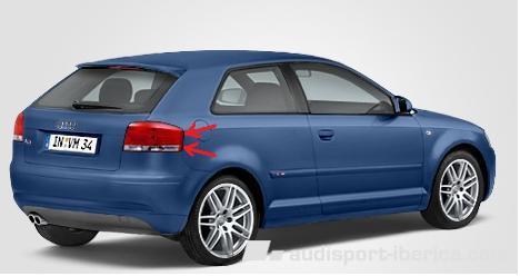

TuMiThaK Publicado 2 de Febrero del 2010 Denunciar Publicado 2 de Febrero del 2010 Wenas familia Os cuento mi problemilla, se me fundió la luz de freno trasera izquierda y no encuentro el modo de cambiarle la bombilla... sé que parece de risa, pero como nunca se la he cambiado, no tengo ni idea de como se hace en el A3... He desmontado un tornillo que trae en el maletero y solo me suelta 2 dedos como mucho de espacio del faro y no he querido forzar demasiado el conjunto para sacarlo de su encastre, porque aparte no tiene un hueco de acceso a las bombillas desde el maletero. Alguien que me ilustre un poco? Muchas gracias Responder
manu_elniño Publicado 2 de Febrero del 2010 Denunciar Publicado 2 de Febrero del 2010 es facil, sueltas el tornillo como as echo, y luego metes un destornillador por donde ves en la foto, le haces palanca muy flojito primero en un punto y luego en el otro. mas o menos te sirve? Responder

MiguelS3 Publicado 3 de Febrero del 2010 Denunciar Publicado 3 de Febrero del 2010 eso mismo pero en la punta del destornillador ponle algo para no rayar la pintura es solo hacer un pokiito de palanca ya que en el lateral ese lleva dos pestañitas... Responder

rauljimenez78 Publicado 3 de Febrero del 2010 Denunciar Publicado 3 de Febrero del 2010 MiguelS3 dijo: eso mismo pero en la punta del destornillador ponle algo para no rayar la pintura es solo hacer un pokiito de palanca ya que en el lateral ese lleva dos pestañitas... +1 , pero yo lo que hago es poner un trapo o un trozo de tela (extendido) y meto el destornillador por la junta para hacer la palanca sin riesgo de rallar el coche Responder
