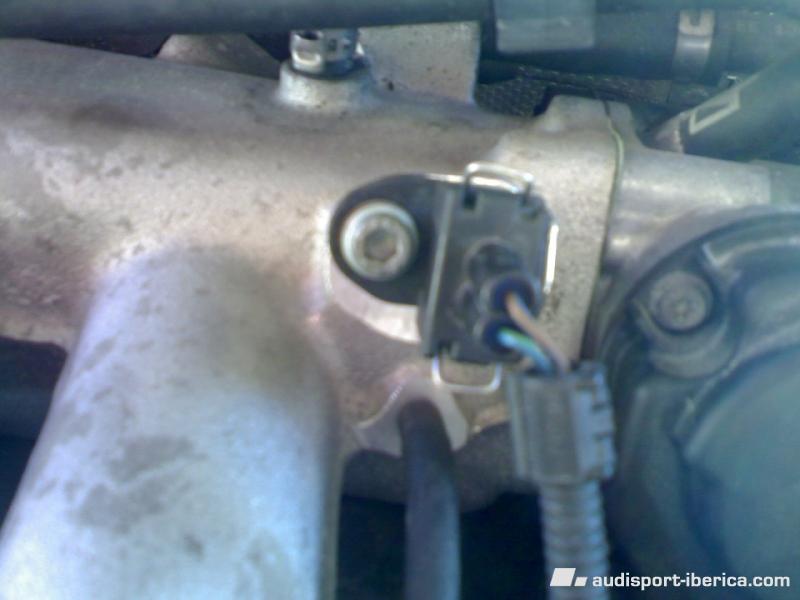

michelpumarin Publicado 3 de Febrero del 2010 Denunciar Publicado 3 de Febrero del 2010 Hola, me han dicho que esto, que esta en la parte de arriba del motor de un a3 1.8 esta desgastado, y puede provocar que arranque mal. ¿me podeis decir exactamente lo que es, y si es caro o no? Gracias y un saludo Responder
Rf20vT Publicado 3 de Febrero del 2010 Denunciar Publicado 3 de Febrero del 2010 Parece el sensor de temperatura de admisión. Va en el colector de admisión, no? No creo que sea muy caro Saludos Responder
michelpumarin Publicado 3 de Febrero del 2010 Autor Denunciar Publicado 3 de Febrero del 2010 Si señor era eso, que grandes que sois. El filamento no esta roto, aunque si algo gastado. creeis que deberia cambiarlo o no es una pieza de desgaste y no ocurre nada por no cambiarlo? gracias Responder
Rf20vT Publicado 3 de Febrero del 2010 Denunciar Publicado 3 de Febrero del 2010 Si tiene el filamento desgastado, puede dar una lectura errónea, y por lo tanto hacer que el coche no vaya fino Cosillas de la electrónica... Saludos Responder
lagartoalb Publicado 3 de Febrero del 2010 Denunciar Publicado 3 de Febrero del 2010 Es una resistencia termica como el sensor de temperatura del refrigerante por ejemplo? si es asi te merece la pena cambiarla si. Los caudas por ejemplo si los puedes limpiar Responder
michelpumarin Publicado 3 de Febrero del 2010 Autor Denunciar Publicado 3 de Febrero del 2010 Pues no se de resistencias, es un hilo de cobre no muy gordo. pero tampoco finisimo, es oco mas gordo que un alfiler y es esto http://www.oscaro.es/ficha.asp?ID_OSC_LEVE..._ARTICLES=28312 Responder
lagartoalb Publicado 4 de Febrero del 2010 Denunciar Publicado 4 de Febrero del 2010 ahm, entonces lo puedes probar a limpiar con alcohol isopropilico (limpiador residuo 0), pero por lo que vale ni te molestes, cambialo y punto Responder
chirrito Publicado 4 de Febrero del 2010 Denunciar Publicado 4 de Febrero del 2010 Has comprobado antes el precio del sensor nuevo????? Míralo porque, lo mismo estamos hablando de 20 Euros....... SALUDOS Responder
