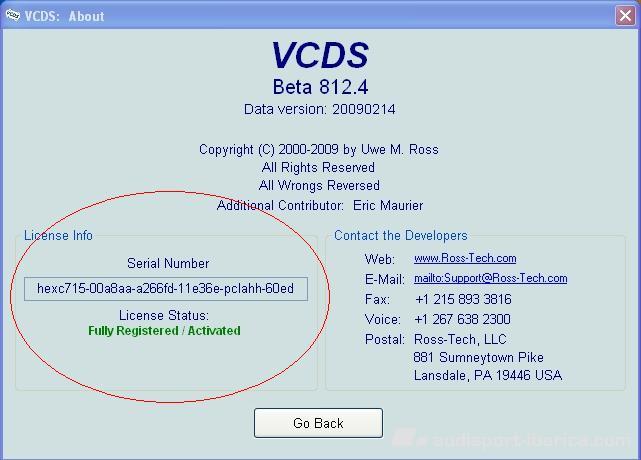

txispis Publicado 3 de Febrero del 2010 Denunciar Publicado 3 de Febrero del 2010 Hola tod@s,Necesito ayuda,a ver si alguno de los crack del foro me puede aclarar algo,Cuando intento entrar en el modulo 19-can Gateway o en el 07 control head me dice el vag que no hay respuesta del modulo.Con lo cual no puedo entrar.Y cuando hago un test entrando en applications y despues gateway installation list,me da error en control head no hay acceso al modulo,y error en can Gateway.¿Alguien puede decirme si es porque he estado intentado entrar en esos modulos o por alguna averia de un componente? Gracias. Saludos. Entra en el programa, dale a about y mira si tienes la licencia activada full, abajo a la izda. un saludo Responder

panther23 Publicado 5 de Febrero del 2010 Autor Denunciar Publicado 5 de Febrero del 2010 txispis; Si esta activada,me pone lo mismo que en la imagen que tu as puesto. Responder
txispis Publicado 5 de Febrero del 2010 Denunciar Publicado 5 de Febrero del 2010 txispis;Si esta activada,me pone lo mismo que en la imagen que tu as puesto. Haz un autoscan y pon un cpopy paste del log Responder
