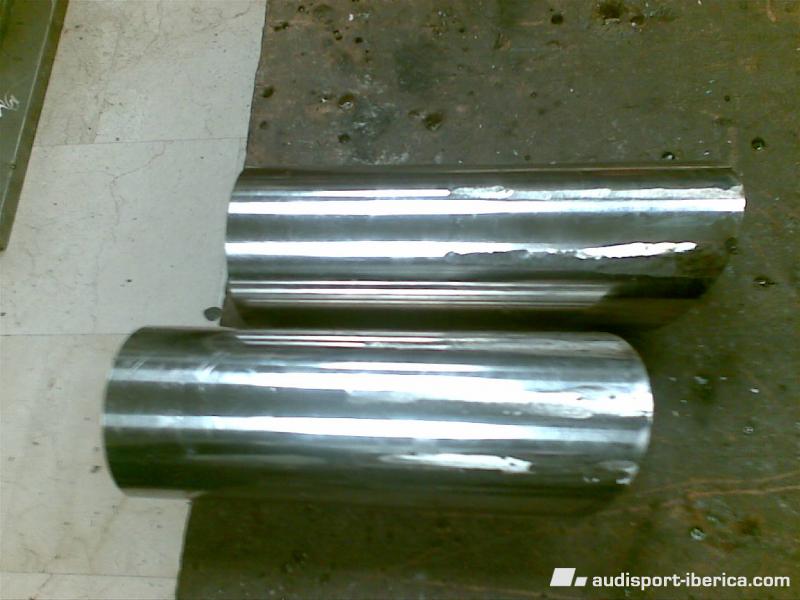

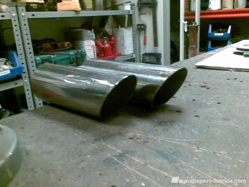

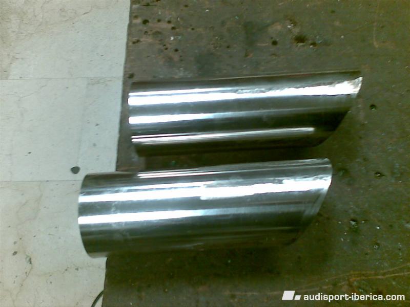

txispis Publicado 4 de Febrero del 2010 Denunciar Publicado 4 de Febrero del 2010 Yo tengo 4 colas de 75mm exterior, y con unos trozos de tubo de inox de 70 exterior voy a hacer la ñapa de las 4 salidas. os pongo fotos, aprovechando que estoy preparando las mias: os pongo los tubos de 70 ya cortados a bisel para coincidir con el bisel de la cola y no se note nada por el interior. primero juntos y sin decalar angulo, uno mas salido que el otro para hacer la forma del paragolpes: Responder

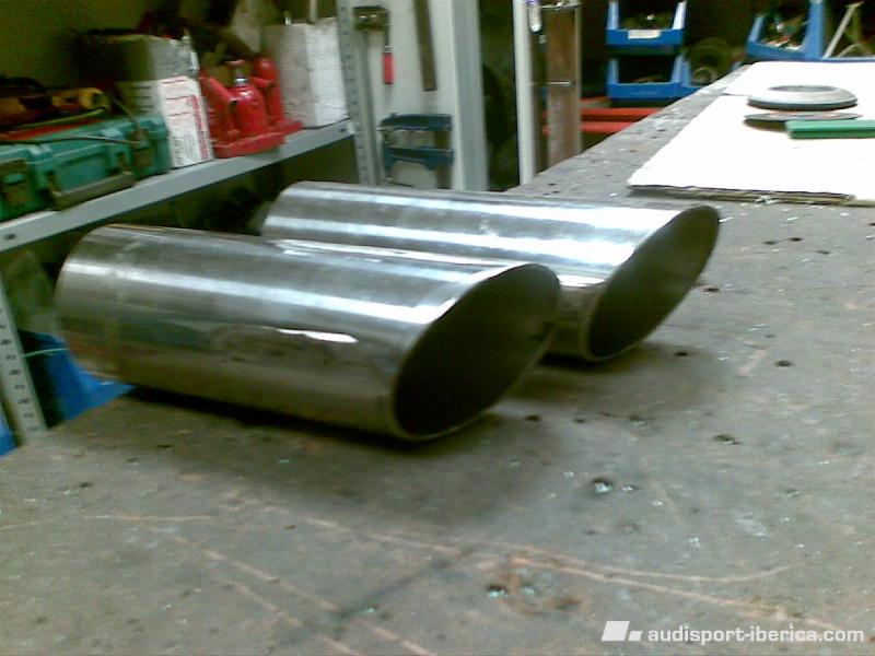

txispis Publicado 4 de Febrero del 2010 Denunciar Publicado 4 de Febrero del 2010 desde arriba uno está mas adelante que el otro haciendo el efecto escalera tanto adelante como atrás. Responder

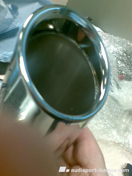

txispis Publicado 4 de Febrero del 2010 Denunciar Publicado 4 de Febrero del 2010 Y ahora rotando un poco las colas conseguimos que esten igualmente una mas adelante que la otra pero sin el efecto escalon. Responder

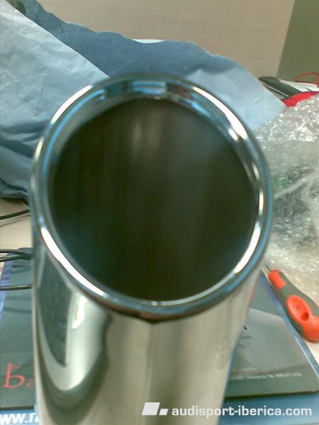

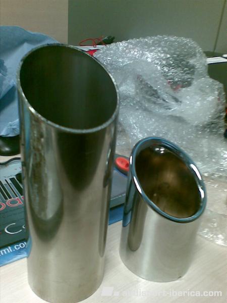

txispis Publicado 4 de Febrero del 2010 Denunciar Publicado 4 de Febrero del 2010 Son las dos maneras de hacerlo y para gusto los colores Las dos prefectamente válidas. :clap1: Os enseño el detalle de cortal a bisel el tubo para que la cola encaje como un guante y no se vea nada por el interior al mirarla desde atras. En la primera foto encajada, y en la segunda la levanto un poquito para que veais lo que digo. Ahora me faltan de preparar las interiores que llevan una curva para empalmar con el tubo largo de 20cm que hace falta hasta llegar donde quitas la salida original que mira hacia abajo de los tdi. Os iré poniendo fotos del proceso... soy lento pero por que me gusta hacermelo yo al detalle. Tambien tengo el difusor del S6. Responder

mcgiver Publicado 4 de Febrero del 2010 Denunciar Publicado 4 de Febrero del 2010 Eso de cortar los tubos interiores tambien a bisel es una buena idea, porque a mi me los cortaron rectos y si te agachas, por dentro se aprecian un poquillo. saludos. Responder
