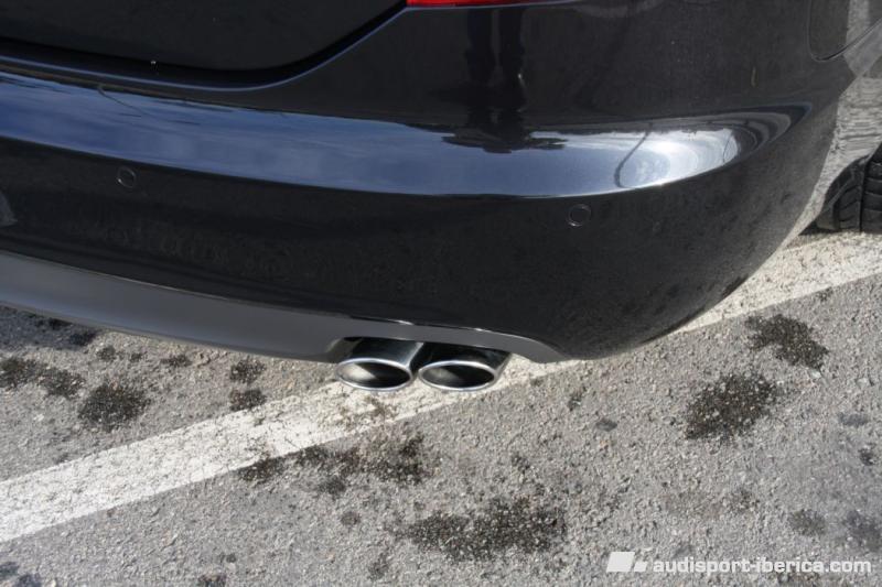

west Publicado 4 de Marzo del 2010 Denunciar Publicado 4 de Marzo del 2010 Hola. A ver si te puedo ayudar un poco yo también. Efectivamente, la salida del silencioso trasero es de algo más de 80 m.m. En la foto que te ha puesto david_A6 se vé que ha cortado a la salida y ha soldado la Y de las salidas. En mi caso hice lo mismo pero para poner los embellecedores originales que tienen una medida interior de más de 80 m.m. Las medidas concretas están en el hilo que puse cuando las monté. Como el mío es un 2.0 tdi, en la salida del silencioso tenía una reducción de tubo que es el que salía y hacía la curva hacia abajo. Por encima llevan un codo superpuesto que hace que el tubo parezca con más sección. Como yo lo que quería poner era embellecedores y no colas, me tuvieron que fabricar una reducción a la medida interior de esos embellecedores, encastrarlos bien y luego soldar ese conjunto a la salida del silencioso trasero. Vamos, un poco más de ñapa. Si lo que vas a poner son colas completas, la solución está en soldar directamente a la salida del silencioso que previamente has cortado. Tranquilo, no te pegará a no ser que pongas unas colas demasiado grandes. Te pongo una fotillo. Los embellecedores originales que ves tiene más o menos la misma medida que el tubo interior. El difusor que llevo no es el de serie, pero los arcos de las salidas tienen la misma medida. Un saludo Responder

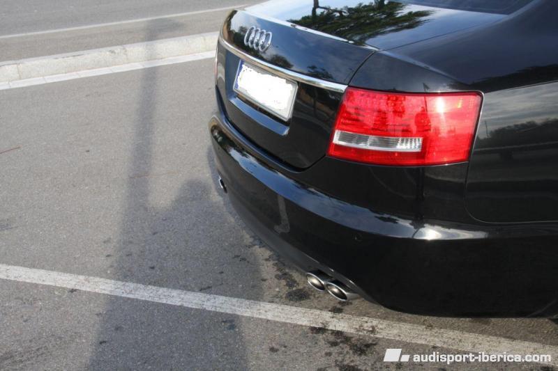

txispis Publicado 22 de Junio del 2010 Denunciar Publicado 22 de Junio del 2010 La ultima Pues así son las de gonchi y mias. Responder
gonchito Publicado 22 de Junio del 2010 Denunciar Publicado 22 de Junio del 2010 La ultima Pues así son las de gonchi y mias. Estas me parecen que son algo más ovaladas que las nuestrass, en principio he quedado hoy para que me las monten...!!!! La duda que me queda es si las pondré derechas o un poco ladeadas, que es casi seguro lo haga asi.... Responder
