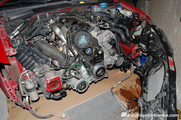

patowrc Publicado 5 de Febrero del 2010 Denunciar Publicado 5 de Febrero del 2010 Aqui está, os presento a Mrs. N75. Responder
pakorro1 Publicado 5 de Febrero del 2010 Autor Denunciar Publicado 5 de Febrero del 2010 gracias pero tu motor esta puesto diferente manera q el mio la n75 en el mio esta por el turbo Responder
Tolo Publicado 5 de Febrero del 2010 Denunciar Publicado 5 de Febrero del 2010 Es mi A4 AVF pero en el tuyo tiene que estar ahí Responder
pakorro1 Publicado 5 de Febrero del 2010 Autor Denunciar Publicado 5 de Febrero del 2010 correcto esta hay mismo pero como la kito sin desmontar el parachokes ni dejar el coche asi???????????????????'' Responder
