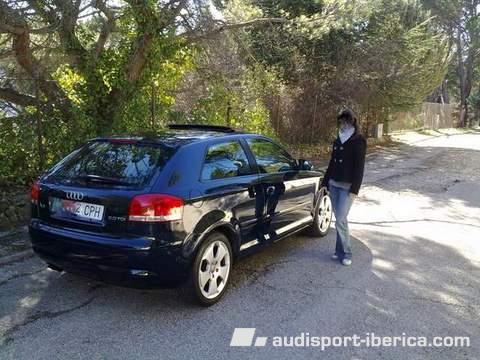

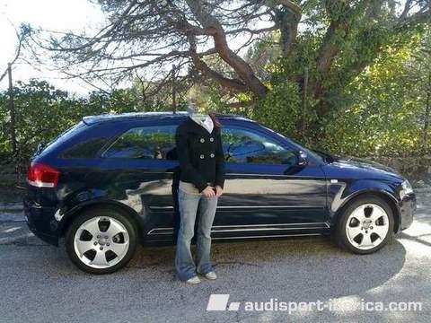

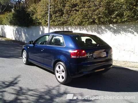

KOKE_85 Publicado 4 de Febrero del 2010 Denunciar Publicado 4 de Febrero del 2010 Hola a todos, Tengo este a3 de finales del 2003 el cual conservo en bastante buen estado. Últimamente le he estado echando una pasta "turtle wax ice", y no está mal... pero creo que hay cosas bastante mejores. El coche lo tengo casi siempre en garaje, pero me gustaría comprar una cera en condiciones para que se mantenga la pintura con buen lustre. Tengo parte de la pintura mas aspera al tacto, como si tuviese esmalte vaporizado de alguna vez que hayan pintado en el taller. ¿se puede quitar? Estoy buscando una cera que sea duradera, que de brillo y que facilite el secado, me recomendais meguiars next 2.0 o cual? a ser posible un solo producto que sea completo. Gracias por la ayuda. Un saludo. Responder

a34323 Publicado 4 de Febrero del 2010 Denunciar Publicado 4 de Febrero del 2010 Koke, vaya novia más rara tienes...sin cabeza!!!! Me imagino que será así para que no te de la murga,no? Si me dices donde encontrar chicas así, dejo a la mía...jejejeje Responder
KOKE_85 Publicado 5 de Febrero del 2010 Autor Denunciar Publicado 5 de Febrero del 2010 Koke, vaya novia más rara tienes...sin cabeza!!!! Me imagino que será así para que no te de la murga,no? Si me dices donde encontrar chicas así, dejo a la mía...jejejeje jejeje, que cachondo! es que es un poco tímida.... por eso me pidió que no pusiese su imagen en el foro!! Tu también me recomiendas los mismos productos que el compañero tony _bcn? a ser posible preferiría un único producto. Un saludo. Responder
