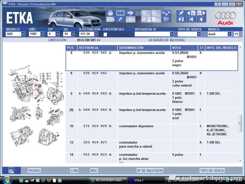

Dime el modelo del coche y año, q lo mirare en el etka.

es un audi 80 1.9E de 1987

como ya te dije, el sensor está en la parte derecha del motor cerca del filtro, fijate que lo tienes petado fijo.
Si antes solo te lo hacia en las curvas, puede ser que tengas el nivel bajo de aceite, y en las curvas pierde la presión, a mi me pasaba a veces, pero llenandolo al maximo no tendrias que tener ningún problema.
No se si es exactamente este motor. mira por el filtro de aceite si lleva el sensor gordo de dos polos.
exacto, le he mirado esos 2, lleva uno por la parte de arriba del filtro y otro abajo. El de arriba es el que estaba un poco pelado
