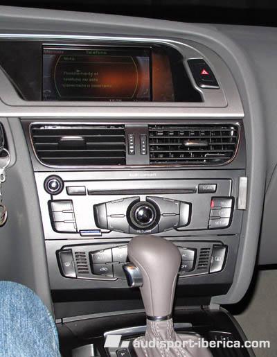

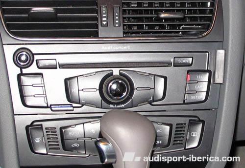

Spin4 Publicado 5 de Febrero del 2010 Denunciar Publicado 5 de Febrero del 2010 Soporte magnético para dispositivos en Audi A4 (B8) y A5 ¿A quién le gusta llevar una ventosa en su parabrisas? Desde luego, a mí no. Soy usuario de navegadores desde que un GPS Garmin 12 cayó en mis manos, después un Etrex de la misma marca y con la aparición de los GPSs BT y programas tipo TomTom, no he dejado de realizar mis viajes con una PDA y siempre he procurado utilizar un soporte magnético, situado estratégicamente en alguna parte del salpicadero de mis vehículos, para evitar las ventosas y los soportes voluminosos. Cuando el pasado verano (2009) subí a mi nuevo A4, no terminaba de encontrar el sitio adecuado para la PDA y provisionalmente la situé tras la palanca de cambios, lo que me permitía oírla, pero no verla. Harto de esa situación, me propuse diseñar un soporte magnético que siendo discreto, permitiera la colocación de mi PDA (teléfono, IPOD o cualquier otra cosa), con el ángulo y la orientación adecuados, para poder visualizarlos desde el puesto de conducción y la mínima incidencia sobre el tablero de instrumentos y el pasajero. El resultado, es la pieza asimétrica que podéis ver en la fotos y su aplicación a una PDA HP 2790 . El imán utilizado tiene una fuerza de sujeción de 8Kg en contacto directo, ligeramente disminuida por el recubrimiento gomoso utilizado. El sistema de fijación al salpicadero queda encomendado a una cinta de doble cara extra fuerte que se adhiere en ángulo al salpicadero (no deja huella en caso de quitarla). El terminado superior e inferior es en piel negra. Me he llegado a plantear su producción industrial, pero de momento no me salen los números, aunque si alguien quiere una pieza artesanal, como la de las fotos, estoy dispuesto a fabricársela a un precio de 18 €uros, gastos de envío incluidos o 20 € si es a reembolso y os aseguro que se echa un rato en conseguir los ángulos y terminar la pieza. En cuanto al manejo de imanes y dispositivos electrónicos, solo puedo decir que llevo años utilizándolos y nunca he tenido problemas con las baterías de los aparatos ni con la electrónica del coche, pero por supuesto no puedo garantizarlo, de forma que el soporte y su aplicación práctica será responsabilidad exclusiva de quien lo utilice. El resultado: Responder

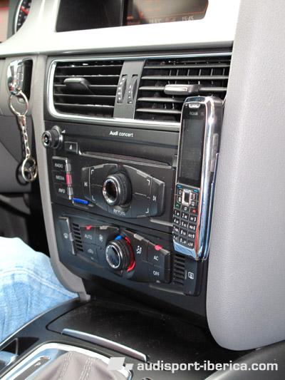

Spin4 Publicado 5 de Febrero del 2010 Autor Denunciar Publicado 5 de Febrero del 2010 más fotos: Responder

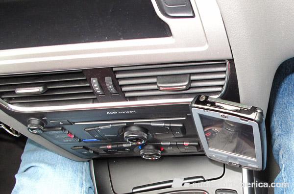

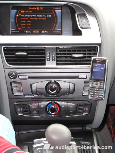

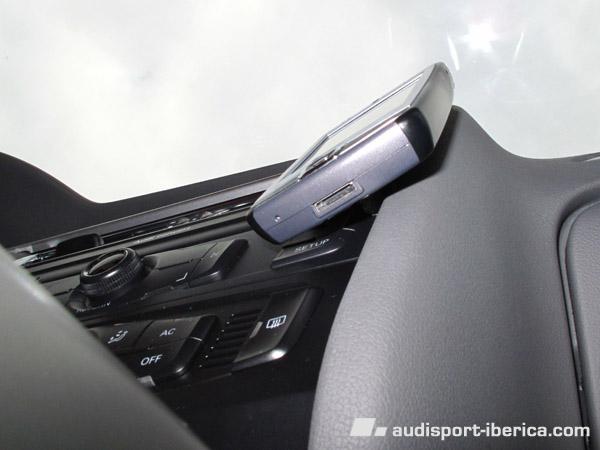

Spin4 Publicado 5 de Febrero del 2010 Autor Denunciar Publicado 5 de Febrero del 2010 UNA PREGUNTA QUIZAS UN POCO TONTA...jeeje me imagino que al telefono, o PDA tendras que ponerle algo tambien para ser atraida/o por el iman.... ¿NO? Bueno ya me cuentas.... Tienes razón, a la PDA le tengo pegada una lamina metalica a la vista, que como se ve en el vídeo es conveniente deslizarla hacia abajo para separarla del soporte magnético. El teléfono lleva una chapa muy fina dentro de la carcasa que tambien cumple perfectamente su función. Subiré fotos en cuanto baje al coche. Responder
MANCHEGO84 Publicado 6 de Febrero del 2010 Denunciar Publicado 6 de Febrero del 2010 Y como has fijado el iman en la consola? Responder
Spin4 Publicado 6 de Febrero del 2010 Autor Denunciar Publicado 6 de Febrero del 2010 Y como has fijado el iman en la consola? El sistema de fijación al salpicadero queda encomendado a una cinta de doble cara extra fuerte que se adhiere en ángulo al salpicadero (no deja huella en caso de quitarla). La cinta de doble cara usasa es Brico cinta TACK CEYS Responder

jans Publicado 6 de Febrero del 2010 Denunciar Publicado 6 de Febrero del 2010 Una pregunta; ¿El campo mágnetico generado por el imán no puede interferir en el funcionamento de un equipo electronico? S2 Responder
lordon Publicado 6 de Febrero del 2010 Denunciar Publicado 6 de Febrero del 2010 No creo que el imán provoque interferencias (yo llevo también tiempo usando una solución parecida en mi laguna), pero sí puedo prever interferencias por el teléfono al llevarlo tan cerca de la radio. Cada cambio de antena hará el ruidito ese típico tan molesto. Pero aun así, me encanta la solución, tremendamente discreta. Responder
