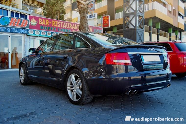

mcgiver Publicado 6 de Febrero del 2010 Autor Denunciar Publicado 6 de Febrero del 2010 Aprovecho para subir una foto que tomó wagen de mi coche en Benidorm, en donde se aprecia bien el spoiler que puse hace unas semanas para deleite de West que me la pidió y de los demas también. SDS: Responder
demon Publicado 6 de Febrero del 2010 Denunciar Publicado 6 de Febrero del 2010 muy bonito , wapo wapo por donde lo mires Responder
Jim Publicado 6 de Febrero del 2010 Denunciar Publicado 6 de Febrero del 2010 Si se puede decir donde lo compraste y cuanto(el espoiler) es original?Gracias Responder
Jcpena Publicado 6 de Febrero del 2010 Denunciar Publicado 6 de Febrero del 2010 Sobre el problema no te puedo ayudar, Pero por el coche te puedeo decir que esta muy bonito. Responder
andreea Publicado 6 de Febrero del 2010 Denunciar Publicado 6 de Febrero del 2010 Que pasada de A6 precioso. Me encanta. y lo de la MMI, le as hecho alguna modificacion tiempo atras?. Responder

vila6 Publicado 6 de Febrero del 2010 Denunciar Publicado 6 de Febrero del 2010 Aprovecho para subir una foto que tomó wagen de mi coche en Benidorm, en donde se aprecia bien el spoiler que puse hace unas semanas para deleite de West que me la pidió y de los demas también. SDS: Haber esas llantas ¡¡¡ MEDIDAS CUENTAME PORFAVOR. ET, diametro, suspension normal, s-line? Gracias y saludicos a tod@s Responder
mcgiver Publicado 7 de Febrero del 2010 Autor Denunciar Publicado 7 de Febrero del 2010 Hola Vila6!! Pues el ET de las llantas no se cual es, el diametro 18" y la suspensión el coche es la normal, aunque tengo pensado pasar a la s-line y bajarla esos 3cm. SDS. Responder
vila6 Publicado 8 de Febrero del 2010 Denunciar Publicado 8 de Febrero del 2010 Hola Vila6!! Pues el ET de las llantas no se cual es, el diametro 18" y la suspensión el coche es la normal, aunque tengo pensado pasar a la s-line y bajarla esos 3cm. SDS. Gracias majo Saludos Responder
