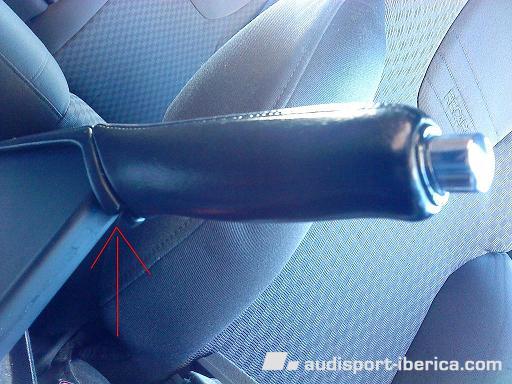

ernfer Publicado 6 de Febrero del 2010 Denunciar Publicado 6 de Febrero del 2010 tiene un pasador de plástico tipo prisionero al comienzo de la funda en la parte inferior Responder

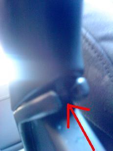

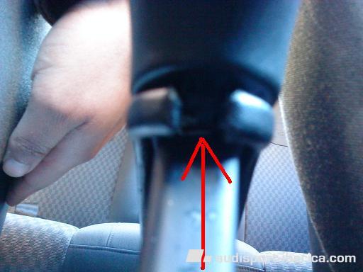

Tdi_s Publicado 7 de Febrero del 2010 Autor Denunciar Publicado 7 de Febrero del 2010 Gracias, mañana lo mirare a ver si doy con ello. Destornillador plano pequeño y mucho cuidado que te juegas un pinchazo/arañazo o deformar el pasador ¬¬ No es por tremendismo, es facil pero hay que fijarse hola, lo he intentado pero no soy muy manitas. En la parte que me indicais hay como un bultito que da la sensacion que es como una pestaña/boton que se puede apretar, no se si es eso a lo que os referis. Lo he intentado apretar con un tornavis hacia dentro pero no parece que ceda y no he querido hacer mucha fuerza por miedo a romperlo. He hecho un par de fotos, a ver si la zona que me indicais. Responder
furious-angel Publicado 7 de Febrero del 2010 Denunciar Publicado 7 de Febrero del 2010 Gracias, mañana lo mirare a ver si doy con ello. Destornillador plano pequeño y mucho cuidado que te juegas un pinchazo/arañazo o deformar el pasador ¬¬ No es por tremendismo, es facil pero hay que fijarse hola, lo he intentado pero no soy muy manitas. En la parte que me indicais hay como un bultito que da la sensacion que es como una pestaña/boton que se puede apretar, no se si es eso a lo que os referis. Lo he intentado apretar con un tornavis hacia dentro pero no parece que ceda y no he querido hacer mucha fuerza por miedo a romperlo. He hecho un par de fotos, a ver si la zona que me indicais. Es justamente eso pero en lugar de apretarlo tienes que sacarlo Animo pd. Ya nos contaras como metiste la camara ahi xD Responder
Tdi_s Publicado 7 de Febrero del 2010 Autor Denunciar Publicado 7 de Febrero del 2010 Gracias por la aclaracion Fourious-angel. Finalmente lo he podido sacar, ya veo que no era tan complicado como me pensaba. Y en cuanto a la foto pues simplemente con el movil, como es pequeñito pues cabe perfectamente. :ranting2: Responder

furious-angel Publicado 8 de Febrero del 2010 Denunciar Publicado 8 de Febrero del 2010 Gracias por la aclaracion Fourious-angel. Finalmente lo he podido sacar, ya veo que no era tan complicado como me pensaba. Y en cuanto a la foto pues simplemente con el movil, como es pequeñito pues cabe perfectamente. Lo complicado no es sacarlo, lo complicado es no romper el tetoncillo ese que entra a forma de pasador. Un saludo :ranting2: Responder
