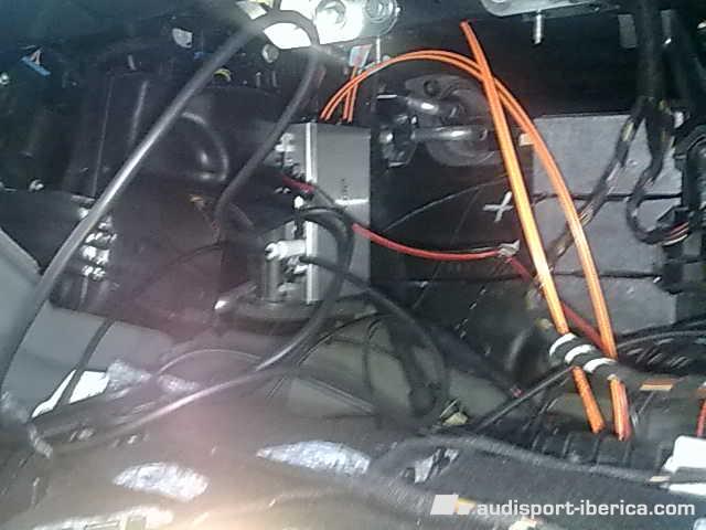

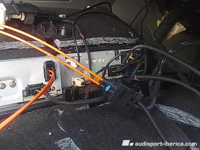

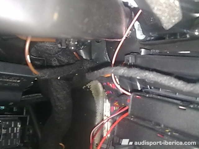

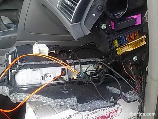

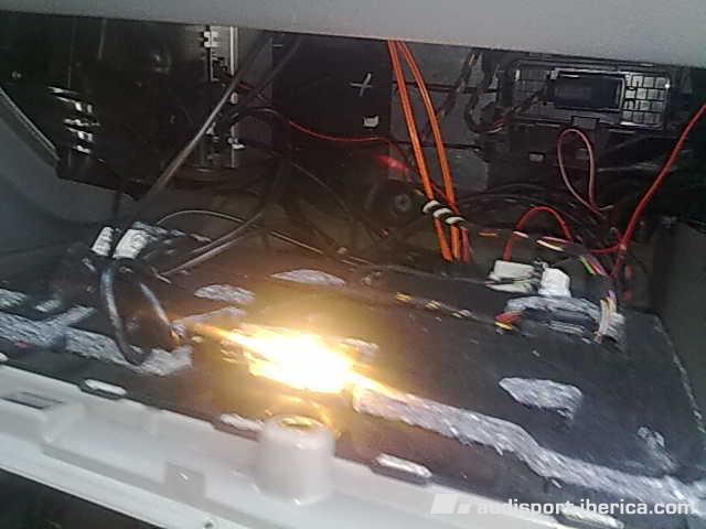

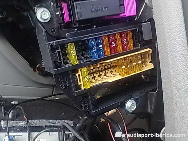

carnacas Publicado 8 de Febrero del 2010 Autor Denunciar Publicado 8 de Febrero del 2010 voy a poner unas fotos, vereis que parte trasera de guantera mas complicada Dendion2.jpg] Responder

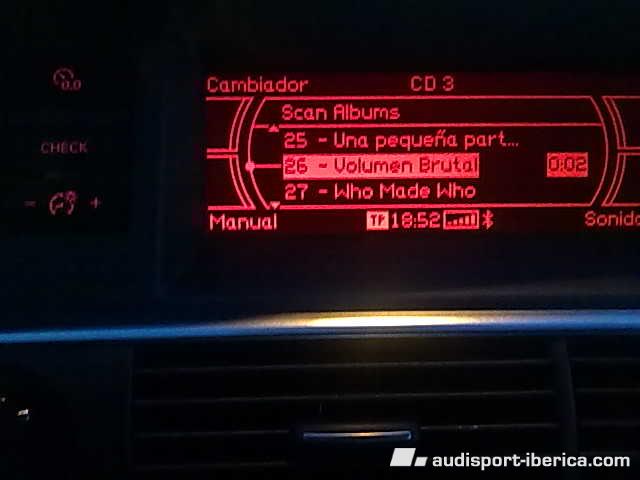

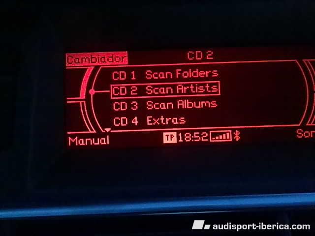

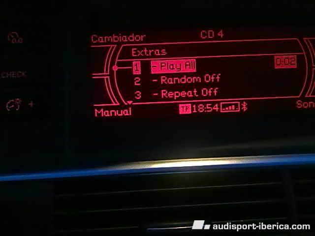

carnacas Publicado 8 de Febrero del 2010 Autor Denunciar Publicado 8 de Febrero del 2010 lo que si se anula son los discos que ya no los lee Responder

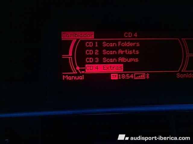

ansa Publicado 9 de Febrero del 2010 Denunciar Publicado 9 de Febrero del 2010 Yo tengo puesto el gateway 500 y tengo el MMI en color solo te digo que ami no me anula ningun CD y eso que se decia que se quitaban dos cd en el cargador, pues no yo tengo los 6 cd del cargador mas el gateway 500 (dension). Tienes que mirar cuando lo montas el puente hay que hacerlo en el cargador y segun pongas el puente te sale primero el cargador o el gateway. Yo lo tengo en esta posicion. Tienes que ver si tu lo tienes al reves es decir los numeros 1-2-3-4 corresponden al gateway y a partir del 5-6-7-8-9-10-11 al cargador. Para sabelo vete a cambiar CD y mira cuantos tienes. Otra pregunta lo del "dension navegador" eso que es? Espero haberte ayudado Responder
Kolari Publicado 9 de Febrero del 2010 Denunciar Publicado 9 de Febrero del 2010 Yo tengo puesto el gateway 500 y tengo el MMI en color solo te digo que ami no me anula ningun CD y eso que se decia que se quitaban dos cd en el cargador, pues no yo tengo los 6 cd del cargador mas el gateway 500 (dension). Tienes que mirar cuando lo montas el puente hay que hacerlo en el cargador y segun pongas el puente te sale primero el cargador o el gateway. Yo lo tengo en esta posicion. Tienes que ver si tu lo tienes al reves es decir los numeros 1-2-3-4 corresponden al gateway y a partir del 5-6-7-8-9-10-11 al cargador. Para sabelo vete a cambiar CD y mira cuantos tienes. Otra pregunta lo del "dension navegador" eso que es? Espero haberte ayudado Creo que quería decir:" dension, (coma), navegador,... " Carnacas lleva navegador original mmi basic plus (monocromo). Repasa los de los cd porque me parece que lleva el compi Ansa razón. Saludos. Responder
carnacas Publicado 9 de Febrero del 2010 Autor Denunciar Publicado 9 de Febrero del 2010 mirare lo que me dices, El buethooth, si te fijas va al fondo sujeto con bridas a una torre de plastico a la dcha mas bien,en la cuarta foto a la dcha lo ves va de frente vertical con 2 bridas negras Responder

david333 Publicado 9 de Febrero del 2010 Denunciar Publicado 9 de Febrero del 2010 mirare lo que me dices, El buethooth, si te fijas va al fondo sujeto con bridas a una torre de plastico a la dcha mas bien,en la cuarta foto a la dcha lo ves va de frente vertical con 2 bridas negras Ok , si habia visto donde lo tenias pero no sabia como estaba sujetado, gracias por la respuesta la semana que viene me pongo con ello haber si tengo suerte. Responder

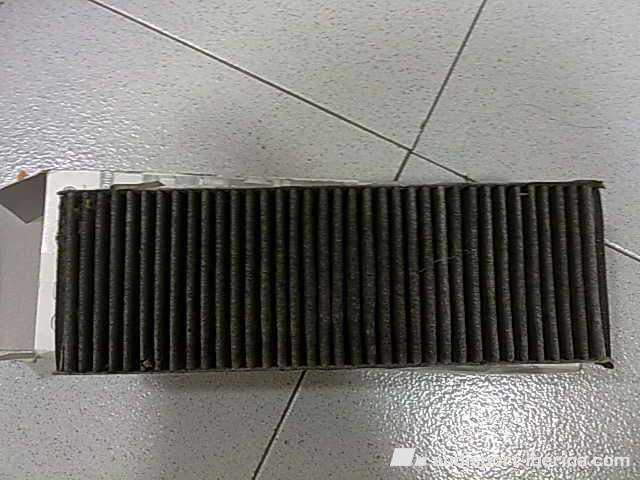

carnacas Publicado 9 de Febrero del 2010 Autor Denunciar Publicado 9 de Febrero del 2010 mirar la dif de los filtros del clima, con 25000 km Responder
carnacas Publicado 9 de Febrero del 2010 Autor Denunciar Publicado 9 de Febrero del 2010 como veis con ese batiburrillo de cables, a ver quien deja el coche a que te cambien los filtros, Responder
