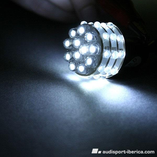

tatoalonso Publicado 6 de Febrero del 2010 Denunciar Publicado 6 de Febrero del 2010 Bueno hoy he cambiado las luz de freno por una luz de leds como la de la foto pero cual ha sido mi sorpresa cuando en la pantalla me sale que esta fundida sin embargo encienden perfectamente. ¿alguien las a cambiado y le ha pasado lo mismo ? igual esta bombilla no vale nose en mi otro coche un peugeot funcion sin priblema.haber que me contais. Responder
Nes37 Publicado 6 de Febrero del 2010 Denunciar Publicado 6 de Febrero del 2010 Pues va a ser de la bombilla, casi seguro. Al trabajar con menos intensidad de corriente, aunque alumbre, el ordenata lo detecta como fundida. Ya nos ha pasado con bombillas led que hemos puesto en otros sitios (matrícula, antinieblas,....). Un saludo :ranting2: Responder
joseluis__79 Publicado 6 de Febrero del 2010 Denunciar Publicado 6 de Febrero del 2010 claro,son las bombillas,tu peugeot no tenia sensor de luz fundida y este si.Al consumir muy poco el coche cree que están fundidas.. Por cierto y la luz que daban como quedaba,estaba más chula que la de serie,tienes alguna foto??? Responder

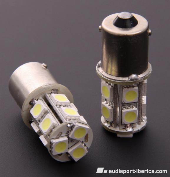

tatoalonso Publicado 6 de Febrero del 2010 Autor Denunciar Publicado 6 de Febrero del 2010 (editado) dan una luz mas clara a mi me gustan mas lo raro es q las de intermitencia si funcionan aunque estas bombillas son distintas son ncomo la de la foto alguien le pasa lo mismo ? Editado 6 de Febrero del 2010 por tatoalonso Responder

tatoalonso Publicado 10 de Febrero del 2010 Autor Denunciar Publicado 10 de Febrero del 2010 la de intermitencia trasera no me han dado problema alguno y funciona perfectamente la delantera no se que tipo de bombilla lleva asi q bnolahe cambiado y respedto a las fotos pues antes de ayer quite las bombillas de posicion y freno. si pongonuevas le hare fotos respecto a las resistencias no se como ni de que tipo hay uqe poner supuestanmente las bombillas son de 21w asi q no se que resistores habra que soldar bueno haber si poco a poco vamos intentandolo. Responder
