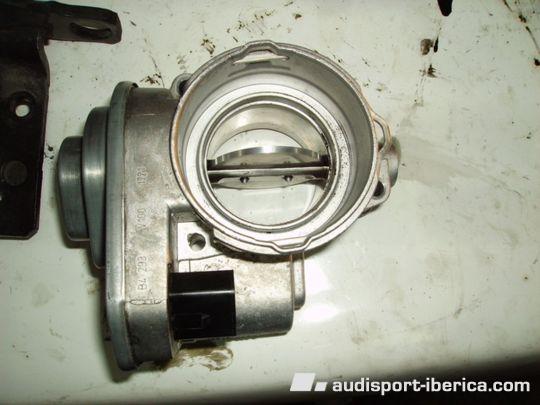

ferchir Publicado 7 de Febrero del 2010 Denunciar Publicado 7 de Febrero del 2010 El golpeteo de apagado seguramente es porque tienes rota la mariposa que va justo pegada a la egr y lo del cabeceo del motor podria ser que no este bien calada la distribución, Si han cambiado la correa. Responder

dani20vt Publicado 7 de Febrero del 2010 Autor Denunciar Publicado 7 de Febrero del 2010 muxas gracias Entonces tengo dos opciones: - Con el arranque la batería probaré nueva a ver - Y el golpeteo del motor y el golpe al apagarlo O la mariposa de la EGR o el bimasa. El coche tiene 86000 Km Responder
