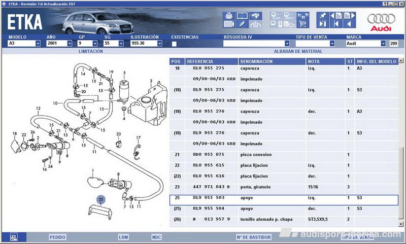

AUDIA3MICHEL Publicado 8 de Febrero del 2010 Autor Denunciar Publicado 8 de Febrero del 2010 (editado) y el sistema de lavafaros de un Golf 4 nos valdria?? Añado foto: Editado 8 de Febrero del 2010 por AUDIA3MICHEL Responder

CaTFiSH Publicado 9 de Febrero del 2010 Denunciar Publicado 9 de Febrero del 2010 a ver por si hay dudas aún... a3 y s3 son 100% compatibles. El s3 no usa un marco negro de plástico que se incrusta en el parachoques para sujetar los eyectores en el a3 al hacer el agujero para el hueco. El s3 no los necesita porque el parachoques del s3 lo trae de por si hecho en el plastico ABS del propio parachoques. La forma de las tapas varía también. Responder
AUDIA3MICHEL Publicado 9 de Febrero del 2010 Autor Denunciar Publicado 9 de Febrero del 2010 Duda resuelta!! Responder
CaTFiSH Publicado 9 de Febrero del 2010 Denunciar Publicado 9 de Febrero del 2010 (editado) Para los incredulos! Editado 9 de Febrero del 2010 por CaTFiSH Responder

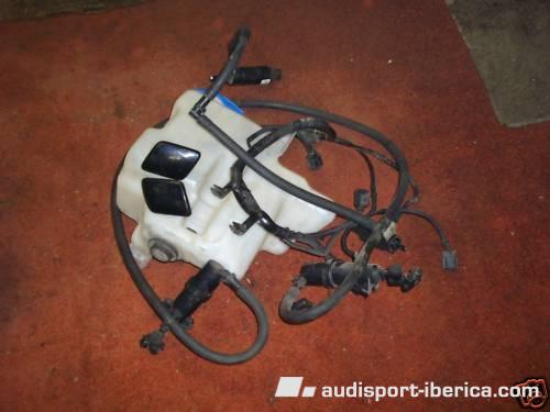

Miguel Pamimi Publicado 10 de Febrero del 2010 Denunciar Publicado 10 de Febrero del 2010 Pues yo tengo todo el kit para montar ,menos la bomba de agua del lavafaros estoy esperando a ver si aparece una por ahi y tengo un eyector extra ( creo que es el derecho ) con soporte y tapa , se lo pille a Carmelo y ahora consegui todo el kit los dos eyectores , mas soportes , mas tapas , mas botella de 5 litros a ver cuando consigo el motor y me pongo a ello. Un saludo Responder
AUDIA3MICHEL Publicado 11 de Febrero del 2010 Autor Denunciar Publicado 11 de Febrero del 2010 Pues yo tengo todo el kit para montar ,menos la bomba de agua del lavafaros estoy esperando a ver si aparece una por ahi y tengo un eyector extra ( creo que es el derecho ) con soporte y tapa , se lo pille a Carmelo y ahora consegui todo el kit los dos eyectores , mas soportes , mas tapas , mas botella de 5 litros a ver cuando consigo el motor y me pongo a ello. Un saludo Donde has pillado el kit y por cuanto? Saludos Responder
