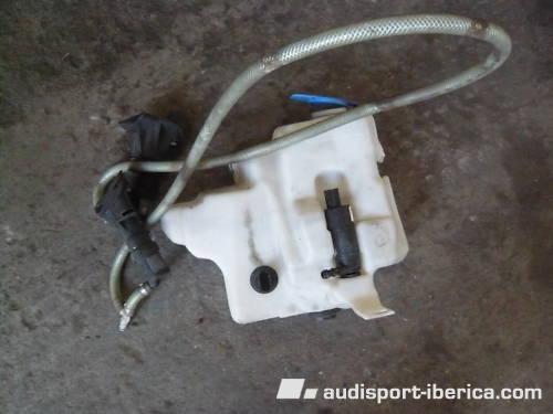

AUDIA3MICHEL Publicado 28 de Marzo del 2010 Autor Denunciar Compartir Publicado 28 de Marzo del 2010 Hola de nuevo, continuo con el post para comentaros que ya he conseguido el sistema de lavafaros de origen de un S3. Necesito comprar las tapas de los lavafaros y el "famoso" apoyo necesario para sujetarlos en el paragolpes normal A3. Si no me equivoco es la pieza numero 22 del esquema subido por Catfish no es asi? Añado foto de mis lavafaros: Responder Enlace al comentario Compartir en otros sitios web More sharing options...

Miguel Pamimi Publicado 6 de Abril del 2010 Denunciar Compartir Publicado 6 de Abril del 2010 Alguna novedad sobre el tema? Despues de varios arañazos en las manos , montado y funcionando , pero , pierde agua por la T donde de conecta y se divide hacia los eyectores , poca , pero pierde , apoximadamente pierde los 5 litros al dia , ayer lo llene sobre estas horas y ahora mismo , tienen un charquito debajo , la T tienen una conexion rapida para poder extraer la defensa , y desconectarlo con una sola mano , pues pierde por ahi , tienen una junta torica que esta deteriorada , tengo que sustituirla , en Audi no hay despieze , tendre que pasar por ferreteria y esperar a que se me curen un poco las manos ( jejeje ) ¿ problemas ? para introducir el bote de 5,5L en el sitio del de 3L ... madre mia , tuve que quitar el tubo del intercooler , y para volver a colocarlo .... la brida se abrio mas de lo que mi alicate podria abrirse , me tuve que armar de ingenio y paciencia , para colocar nuevamente la brida en su sitio . Los agujeros , en la defensa , no quedaron todo lo bien que debieran , pero con la tapa , en reposo , no se ve nada anormal . Para colmo , perdi la pieza que aprieta el filtro de gasiol dentro del soporte . Responder Enlace al comentario Compartir en otros sitios web More sharing options...
