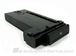

Franky65 Publicado 8 de Febrero del 2010 Denunciar Publicado 8 de Febrero del 2010 (editado) Hola! Tenia la intención de quitar el tarjetero para montar la hilera de pulsadores/interruptores que van en su lugar. En principio sería para poner el pulsador de abrir puerta de garaje, pero quizás en el futuro se podría montar alguna cosa mas. Tras buscar mucho en este foro y en Internet en general, he encontrado la foto del tarjetero una vez sacado del coche: Como se ve, el tarjetero lleva, a su izquierda, el marco para que encaje la tecla del ESP. Por lo tanto deduzco que: hará falta comprar un marco nuevo para que encaje la tecla del ESP y las otras tres que irian en el lugar del tarjetero. Es esto cierto? o seria posible sacar el cajón del tarjetero y utilizar el mismo marco para poner los interruptores nuevos. Los interruptores que sustituyen al tarjetero son 3, de momento he encontrado estas referencias: Cortinilla trasera: 8E1 959 903 5PR Parktronic: 8E1 919 281 A 5PR Sabeis si pueden ir indistintamente en la posición izquierda o central. Sabeis la referencia de la "tapa ciega" o de algún interruptor adecuado a la posición derecha. Agradezco cualquier información que me podaís dar sobre este tema. Editado 8 de Febrero del 2010 por Franky65 Responder
A420TDI Publicado 8 de Febrero del 2010 Denunciar Publicado 8 de Febrero del 2010 RECEPCION DE COMMUTADOR, 8E1 941 567 (COLOR 5PR SOUL NEGRO) 3,42€ TAPA CIEGA= 8E1 941 515 2,96E La posicion es igual, menos el del ESP, que tiene que ir donde iba antes, a la izquierda. espero haberte ayudado. Responder
andresttitto Publicado 8 de Febrero del 2010 Denunciar Publicado 8 de Febrero del 2010 Yo llevo esto 8E1 927 134 A 5PR Boton Esp 8E1 959 903 5PR Conmutrador persiana Parasol 8E1 919 281 A 5PR Conmutador aparcamiento asistido 8E1 941 518 5PR Tapa ciega 8E1 941 567 5PR Recepcion conmutadores Responder
andresttitto Publicado 8 de Febrero del 2010 Denunciar Publicado 8 de Febrero del 2010 Perdona, la tapa ciega es 8E1 549 515 5PR, es que yo no llevo tapa ciega, llevo el testigo del airbag del acompañante. saludos Responder
Franky65 Publicado 9 de Febrero del 2010 Autor Denunciar Publicado 9 de Febrero del 2010 OK. Muchas gracias a todos por la información. Ahora ya tengo las cosas claras, y sólo hace falta ver cuando puedo poner "manos a la obra" S2 Responder
andresttitto Publicado 9 de Febrero del 2010 Denunciar Publicado 9 de Febrero del 2010 si quieres poner el tarjetero en el lado derecho, tambien tengo las referencias, yo el posa vasos no lo he usado nunca y he opotado por ponerlo. Responder
