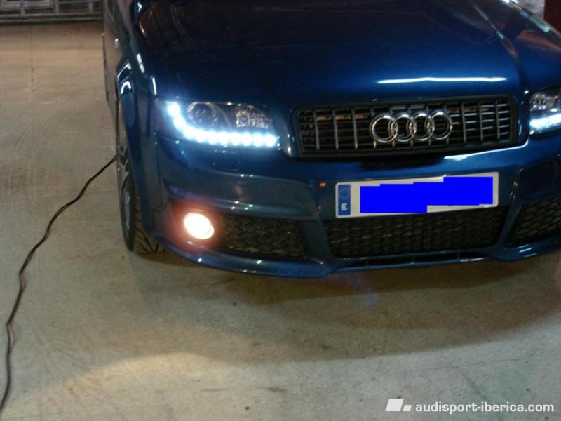

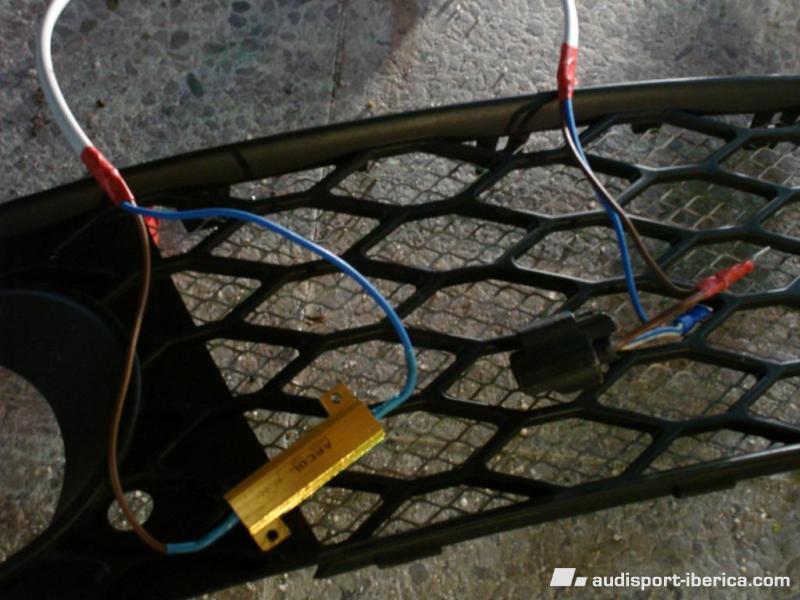

SERGIORV Publicado 21 de Febrero del 2010 Autor Denunciar Publicado 21 de Febrero del 2010 Hoooola, ya e puesto las chuches, 1º hay que poner resistencias de 50w 5j con disipador de calor (metalicas) 2º alumbran igual que los de serie (amarillos ) 3º el resultado realzan la estetica el 100 x 100 mas si llevamos xenon de 6000k imagenes uno con la chuche y otro de serie Responder

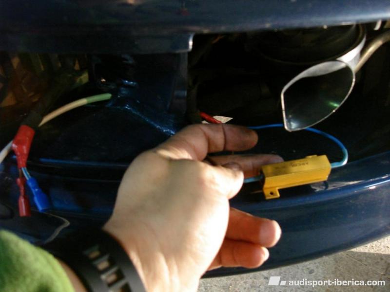

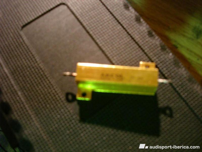

SERGIORV Publicado 21 de Febrero del 2010 Autor Denunciar Publicado 21 de Febrero del 2010 (editado) las resistencias son estas 50w 5j Editado 21 de Febrero del 2010 por SERGIORV Responder

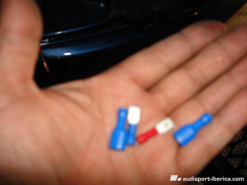

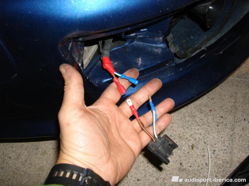

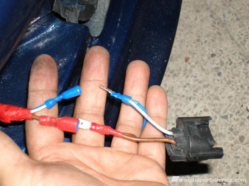

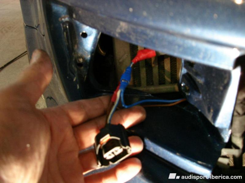

SERGIORV Publicado 21 de Febrero del 2010 Autor Denunciar Publicado 21 de Febrero del 2010 Son faciles de poner y no sed calientan demasiado, yo e puesto unos terminales para quitar todo el invento si quiero. Responder

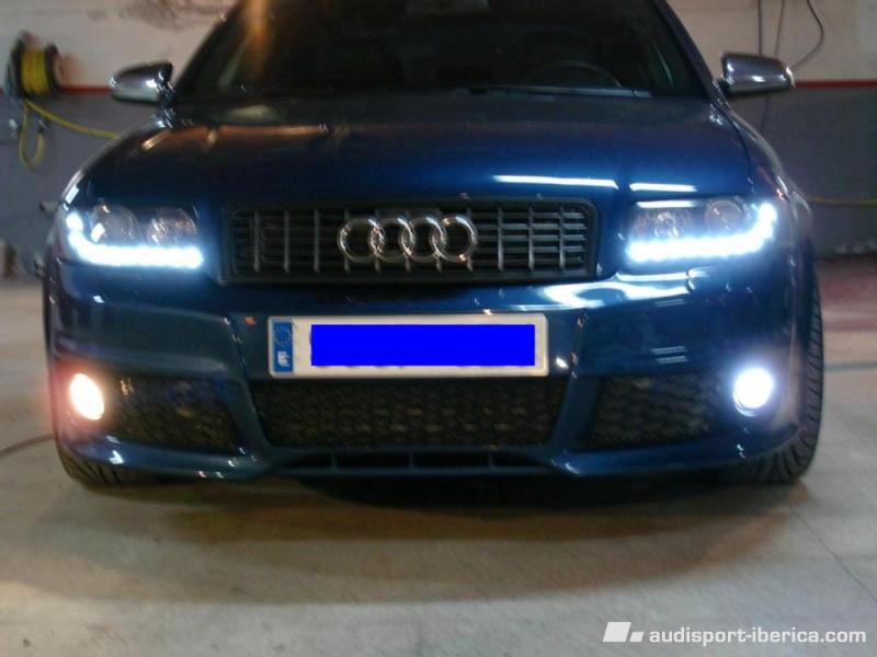

SERGIORV Publicado 21 de Febrero del 2010 Autor Denunciar Publicado 21 de Febrero del 2010 e voila!!! Responder
SERGIORV Publicado 21 de Febrero del 2010 Autor Denunciar Publicado 21 de Febrero del 2010 el resultado es muy llamativo y repito sobretodo si llevamos xenon porque el color cambia totalmente la estetica y eso que en directo se ve muchisimo mas el cambio esta foto es con leds de 6000k Responder

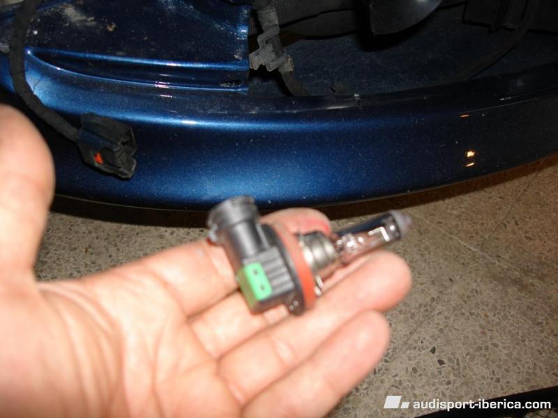

SERGIORV Publicado 21 de Febrero del 2010 Autor Denunciar Publicado 21 de Febrero del 2010 esta con los h11 de philips vision plus Responder

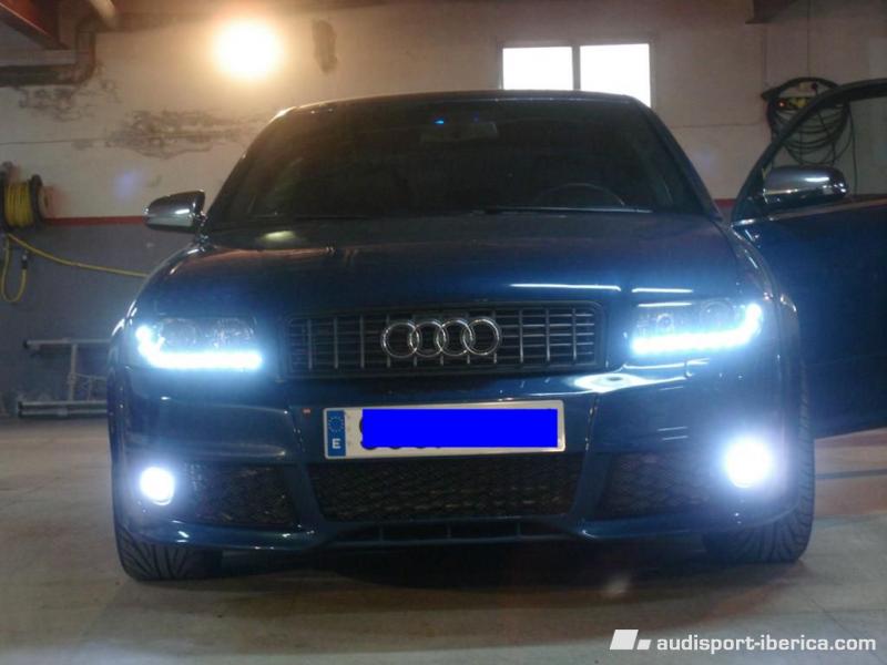

SERGIORV Publicado 21 de Febrero del 2010 Autor Denunciar Publicado 21 de Febrero del 2010 el resultado final, con posicion: Responder
