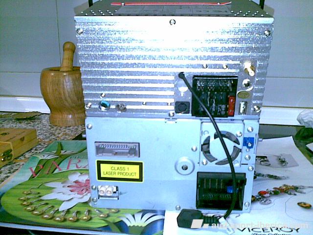

limados Publicado 11 de Febrero del 2010 Denunciar Publicado 11 de Febrero del 2010 Trasera Responder
limados Publicado 11 de Febrero del 2010 Denunciar Publicado 11 de Febrero del 2010 En paralelo Responder

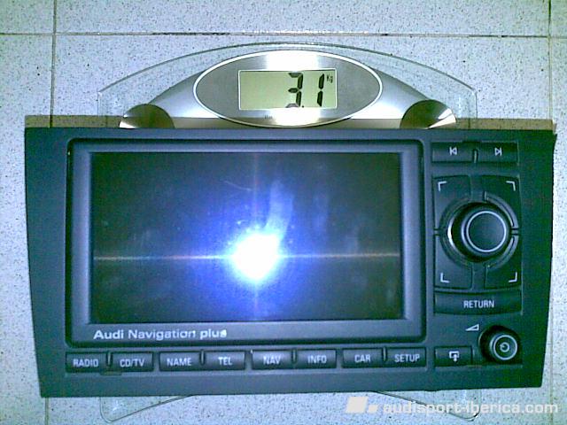

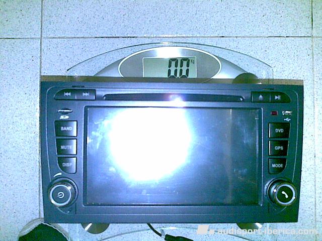

limados Publicado 11 de Febrero del 2010 Denunciar Publicado 11 de Febrero del 2010 Un detalle que me ha llamado poderosamente la atención, es la grandisima diferencia de peso entre equipos, el original pesa 3,1 kg y el nuevo no llega al Kg. ni siquiera llega a encender la bascula. Responder
limados Publicado 11 de Febrero del 2010 Denunciar Publicado 11 de Febrero del 2010 Original al peso Responder
limados Publicado 11 de Febrero del 2010 Denunciar Publicado 11 de Febrero del 2010 Nuevo al peso. Responder
