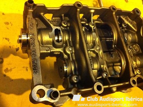

ggepeto Publicado 5 de Febrero del 2012 Denunciar Publicado 5 de Febrero del 2012 Aqui os mando la foto donde se ve parte del eje montado que traslada el giro a la bomba de aceite. Responder

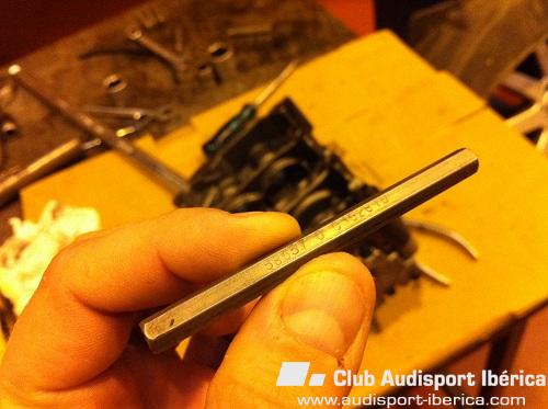

ggepeto Publicado 5 de Febrero del 2012 Denunciar Publicado 5 de Febrero del 2012 Aqui teneis una foto tras desmontar la bomba de aceite y el dichoso eje. Responder

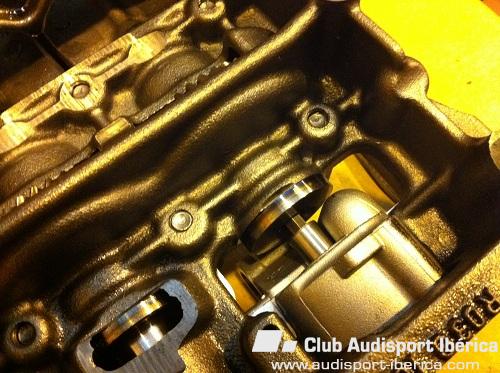

ggepeto Publicado 5 de Febrero del 2012 Denunciar Publicado 5 de Febrero del 2012 Aqui se ve el agujero hexagonal en el bloque o modulo, donde va alojado el eje, y a su vez el eje encaja en el otro agujero hexagonal de la bomba de aceite. Asi traslada el giro. Pero curiosamente el eje esta montado con una holgura aproximada de 2 decimas entre caras, y esta holgura, con el tiempo, va redondeando las esquinas de las seis caras del eje, y podria llegar a redondearse tanto, que dejaria de trasladar el giro a la bomba, esta asu vez dejaria de hacer circular el aceite en el carter y griparia el motor. Responder

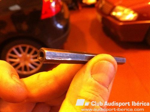

ggepeto Publicado 5 de Febrero del 2012 Denunciar Publicado 5 de Febrero del 2012 Aqui teneir el eje que tenia mi coche. Como veis, debido a esa pequeña holgura que trae de serie, se van aplastando las aristas entre caras, todavia no estan muy mal, pero ya que he desmontado el modulo para equilibrar los contrapesos, conviene solucionar y prevenir este tema. Responder

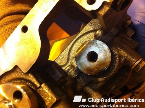

ggepeto Publicado 5 de Febrero del 2012 Denunciar Publicado 5 de Febrero del 2012 Aqui teneis la pieza nueva que hemos comprado en la AUDI, con el numero de serie que le corresponde por el bastidor. Y cual es nuestra sorpresa ??? Resulta que en vez de ser ligeramente mayor de medida entre caras para ir mas ajustada... resulta que es menor !!! Tiene 5,9 mm. Asi que el coche lleva 3 dias parado en el taller esperando a localizar a un tornero-fresador que trabajaba en una tienda de recambios, y que en su dia, despues de encontrarse con este problema en varios coches, se dedica a hacer estos ejes a medida. Creo que mi mecanico me dijo que debe hacerlos con 6,2 mm. entre caras y se introduce a golpes, muy ajustado. Eso evita el desgaste y te despreocupas de este problema del fallo de la bomba. Espero que todo este curro que he tenido explicando esto, lo culmine esta semana dandoos la noticia de que mi coche ya no tiene balanceos !!! Por otra parte, si esto resulta, voy a recomendar este taller a los cuatro vientos, porque despues de haber visitado 2 concesionarios AUDI, 3 talleres Bosch Car Service y 2 Talleres particulares... ES EL UNICO MECANICO QUE REALMENTE SE HA COMIDO LA CABEZA PARA SOLUCIONARMELO. Me cobrara las 3 o 4 horas de desmontaje, equilibrado de los ejes, cambio del eje de la bomba y el montaje. Os mantengo informados !!! Responder

ggepeto Publicado 18 de Febrero del 2012 Denunciar Publicado 18 de Febrero del 2012 Hola, No lo se. Todo lo que he contado es lo que estoy aprendiendo a base de llevar el coche al taller. El mecanico me ha dicho que o se puede pasar este eje o se puede romper la cadena que traslada el movimiento desde el cigueñal hasta este eje. Por eso mas adelante (no se a partir de que bastidor) se ha sustituido esta cadena que traslada el movimiento con 3 piñones, por un modulo de 3 engranajes que trasladan este movimiento. En cualquier caso, el cambio del sistema de cadena al sistema de engranajes debe vales sobre 1.500 €. No se que tipo de sistema llevan SEAT, WOLSKWAGEN o SKODA. En las fotos que he colgado se ven las 2 cosas. En mi caso, la cadena tiene buena pinta, y el eje lo he cambiado por uno hecho a medida (6,15 mm. entre caras), mecanica preventiva, adelantandome a que algun dia se me pase del todo, su forma hexagonal pase a ser redonda, y deje de hacer girar la bomba de aceite. En ese caso y en el caso de la rotura de la cadena, se griparia el motor. Vamos...una desgracia. Me he gastado casi 3.000 € en el coche. Y he canbiado casi todas las piezas de desgaste. He hecho mecanica preventiva y aun sigo notando un ligero balanceo de vez en cuando...no se si es que yo estoy emparanoiado porque la gente que monta en el coche me dice que casi ni se aprecia. Pero yo lo noto. He cambiado EGR, Volante Bimasa, Embrague, Tacos de motor, el famoso eje de la bomba de aceite, incluso se han ajustado los balancines que empujan los inyectores y he comprobado la compresion de las valvulas, he vuelto a calar la correa de distribucion recien puesta y me han equilibrado los 2 ejes del modulo de los contrapesos donde va la bomba de aceite... Solo me quedan los inyectores por cambiar, pero en la maquina todos los parametros son correctos. Y segun lo qu me cuentan, estos inyectores que tienen una bomba individual cada uno, no se pueden comprobar igual que los otros... asi que solo me queda esperar a que algun dia falle el dichoso inyector que provoca esa inestabilidad en la cadena de inyeccion que provoca ese balanceo. De todas formas lo voy a vender, porque ya estoy obsesionado. Lo malo es que solo me gusta este modelo de coche A4 AVANT S-LINE !!! Un saludo. Responder
fnanin Publicado 18 de Febrero del 2012 Denunciar Publicado 18 de Febrero del 2012 te diria q a los cabeceos o balanceos q te dan, son normales. Piensas cambiar los inyectores por esos cabeceos q tenemos todos y apenas se aprecian?? Lo tenemos todos los 2.0 TDI.... Y los motores q iban con la cadena son BLB Responder
