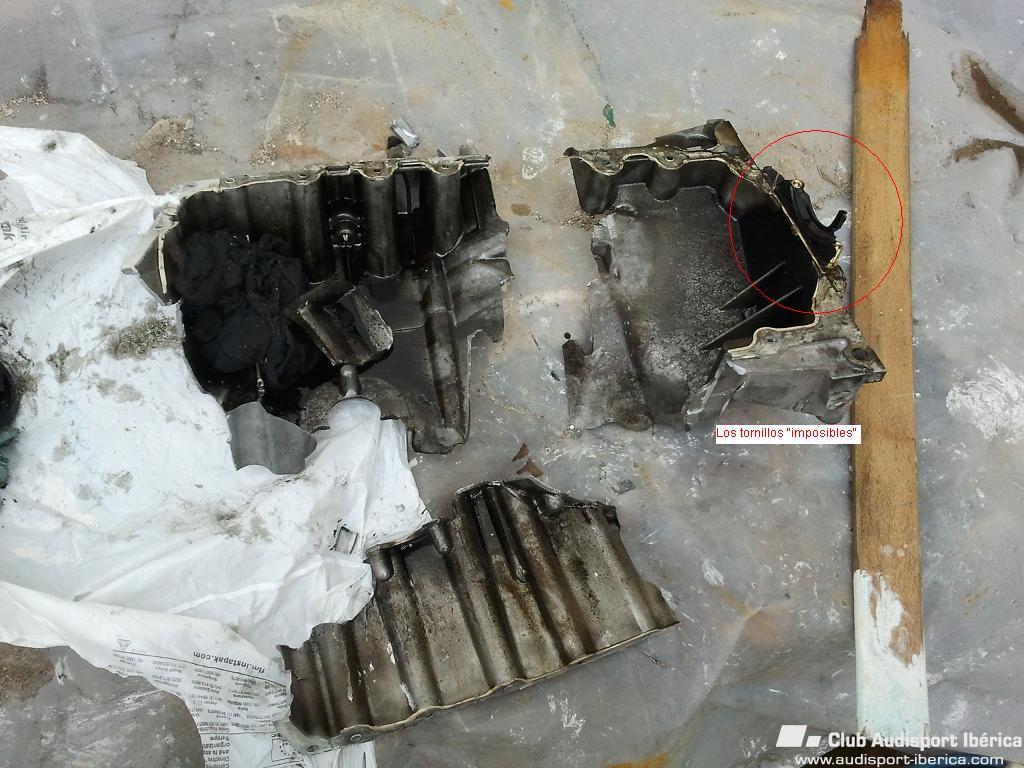

tonielmanco Publicado 28 de Noviembre del 2011 Denunciar Compartir Publicado 28 de Noviembre del 2011 Hola. una vez quitado el tensor.. de momento solo se apreciaba que estaba con una muesca pero roto, roto no estaba, aun hubiese aguntado. La cuestion es que la cadena si que la vimos algo destensada y de ahi creo que venian los ruidos. Por mi parte creo que he hecho lo correcto. Os adelanto que hay que tener mucho mucho cuidado. hay dos tornillos de la tapa de carter, concretamente el 17 y 18 (Si teneis el elsawin podeis apreciar cuales son) que estan "dentro del cambio" que son muy muy dificiles de quitar (hace falta un util especial que nosotros no poseiamos) y esto nos ha llevado a que ahora tenemos que cambiar tambien la junta de estanquidad de la parte del cambio Y ESTO IMPLICA QUITAR EL EMBRAGUE (Os pongo una foto para que veais como ha quedado la tapa del carter :crying_anim: y los tornillos que os digo). Alguno pensará "QUE ANIMAL" pero no tuvimos más remedio ya que los tornillos los pasamos y ya era imposible de quitar (Al menos con las herramientas que teniamos que no son pocas). Decir tambien que el resto del coche esta en perfectas condiciones y NADA MAS ha sufrido daños . ¡¡¡ACOJONA!!!. Lo se. Romper esta tapa es lo de menos ya que hay que cambiarla SI o SI cuando posees un sistema por cadenas y quieres pasar a un sistema por engranajes. Bueno mi consuelo es que de paso miraré como esta el embrague y el "BIMASA". Ya haré un post como es debido en cuanto arranque y vea que todo ha ido OK aunque tardaré todavia un tiempo. Realmente todo esta en el ELSAWIN, pero asi se observará mejor en que cosas teneis que tener cuidado. De momento hemos quitado ya la bomba vieja con el modulo equilibrador. Ahora a ver como se quita el cambio y el embrague. Saludos. Responder Enlace al comentario Compartir en otros sitios web More sharing options...
