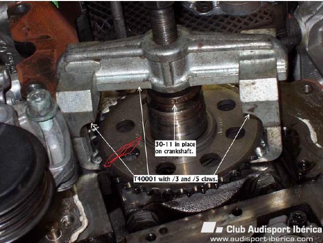

Javier Cotelo Publicado 5 de Enero del 2012 Denunciar Publicado 5 de Enero del 2012 Amigos, ojala alguien me pueda ayudar, he traido mi coche a Argentina y he tenido un problema con la averia que citais. 1. Piñon dentado de Bomba de Aceite: Marca "SACHS SN5" (Sumergida en Carter de aceite) : Códigos C3G 103333E,2. Carcasa de Tensor de cadena del piñon de la bomba: Marca "SACHS SN5" 03G 115 124 D (Origen Francia),3. Piñon encastrado en el eje del cigueñal : Marca BBR "LUK" 03G 105 173 (Origen Alemania). Aqui tambien me dijeron que tenia que hacer toda la reforma. Afortunadamente he encontrado las dos primeras referencias originales y voy a hacerme la tercera referencia, el problema que tengo es como desmontar esa pieza, el piñon que va encastrado en el eje del cigueñal. Si alguien puede indicarme como hacerlo se lo agradezco y si ademas alguien conoce si esa pieza se puede adquirir suelta mucho mejor. Responder
tonielmanco Publicado 5 de Enero del 2012 Denunciar Publicado 5 de Enero del 2012 Hola a todos. Trabajo finalizado. Después de dos semanas con el coche, solo puede decir que la operación ha sido un éxito total. Hemos conseguido cambiar al sistema de piñones. El ruido a cadena ha desaparecido. El coche va como siempre (MUY BIEN). Recomiendo encarecidamente que si tenéis un BLB del 2005 y notáis un ruido anormal a cadenas (YO llevaba un año con el ruido) es que ahorréis dinero porque tenéis el tensor jodidillo y si se parte las consecuencias pueden ser catastróficas (más de uno ha tenido que cambiar el motor). La operación no es difícil, pero si que se necesita un sitio adecuado, ser un manitas y ganas, muchas ganas. YO me habré dejado unos 1500 euros más o menos (solo en piezas y algún útil que he tenido que comprar, la mano de obra 0) contando también la distribución del coche. Agradezco al forero MANUEL MARTIN su compresión y trato realizado. También agradezco y mucho a mi padre (PEPE) sin él, jamás hubiese podido reparar mi coche sin arruinarme antes. La verdad, iba a realizar un post, pero hay mucha información en internet, sobre todo en páginas inglesas. Lo más difícil no es cambiar la bomba si no que tienes que realizar una series de "inventos" para emular los útiles necesarios de AUDI. YO tengo a mi versión de MC.GYBER mejorada en casa (MI PADRE) así que el tema de los inventos, coser y cantar. Bueno, a ver si saco tiempo y abro un post, al menos haré un pequeña guía ya que hay ciertas cosas a tener en cuenta. Sin ir más lejos, nosotros tuvimos que desmontar el cambio/embrague/bi-masa porque nos cargamos la Brida de estanqueidad trasera además que tuvimos que partir la tapa del cárter (Se puede ver una foto varias páginas atrás). No me vino mal ya que de paso comprobé el embrague y aun tenia media vida. Un apunte es que NO SOMOS MECANICOS. Os pongo un video del coche. Saludos. Responder

tonielmanco Publicado 6 de Enero del 2012 Denunciar Publicado 6 de Enero del 2012 Hola Toni, me podrias decir como realizaste la extraccion del piñol del cigueñal, para mi es imposible hacerlo con todos los extractores que probe y en audi dicen que tienen una pieza especial,te agradezco la informacion. Saludos Javier Hola Javier. Nosotros hicimos un extractor casero pero tampoco funciono. Asi que decidimos debilitar el piñon con la Radial. De esta forma y con el extractor pudimos sacarlo sin problemas. Ahora no tengo foto, a ver si este fin de semana hago una de como quedo para que veas como hicimos el corte, aunque te pongo una imagen explicatoria para que te hagas una idea . Hay tambien se ve el tipo de extractor que se deberia de usar. La linea roja es el corte que realizamos nosotros. Se quedo a unos milimetros del cigüeñal. Es una operación que requiere destreza con la amoladora. Saludos Responder
