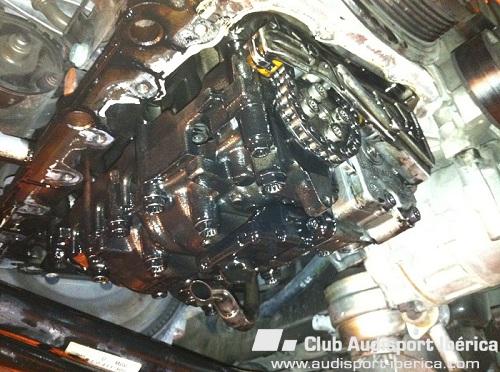

ggepeto Publicado 5 de Febrero del 2012 Denunciar Publicado 5 de Febrero del 2012 Hola a todos, Resulta que por fin he encontrado (creo), un talle eficiente que se come la cabeza aunque la cosa se ponga complicada. Lo he llevado para eliminar unos balanceos al ralenti, despues de haber cambiado bimasa, embrague, tacos motor y correa con 120.000 km. Resulta que el problema esta en modulo que sale al desmontar el carter humedo. Que es el que lleva los piñones que hacen girar la famosa cadena de la bomba de aceite. En este modulo, en la parte de atras existen 2 ejes que acababan en 2 contrapesos, que es lo que me dice que genera el dichoso balanceo de todo el chasis. Estan fuera de ajuste (girados) por el uso, y por lo tanto, desequilibrados. Se equilibran con una pieza pasa-no pasa de la casa. pero... al desmontar todo el modulo, nos damos cuenta, de que el famoso eje que traslada el giro a la bomba de aceite, que es una piecita de unos 10 cm., como una llave allen recta de 6 mm. entre caras, esta mellado o desgastado, y si se redondea mas, la liamos, porque la bomba dejasia de girar y el motor griparia. El caso es que pedimos el eje a la audi, que vale una m****, menos de 10 €, y tiene 5,9 mm. entre caras !!!! flipamos !!! osea... mas holgura y peligro de pasarse. Asi que estamos intentando localizar a un tornero-fresador que fabrica esas piezas por la zona con 6,1-6,2 entre caras para meterlo ajustado a presion y evitar el riesgo. Asi que aunque cambieis el modulo de cadena por uno de piñones, el problema real, que es el dichoso eje, lo seguireis teniendo. CUIDADO. Todo esto lo hacemos ya que hemos desmontado este grupo. Tengo el coche en el taller hasta encontrar la piecita. Espero que aparte de realizar este mantenimiento preventivo para evitar el fallo de la bomba, me hayan desaparecido lod balanceos por haber equilibrado los contrapesos. Ya os contare. Voy a intentar subir fotos de todo lo que os he contado. Un saludo. Responder
ggepeto Publicado 5 de Febrero del 2012 Denunciar Publicado 5 de Febrero del 2012 Al quitar el carter Responder

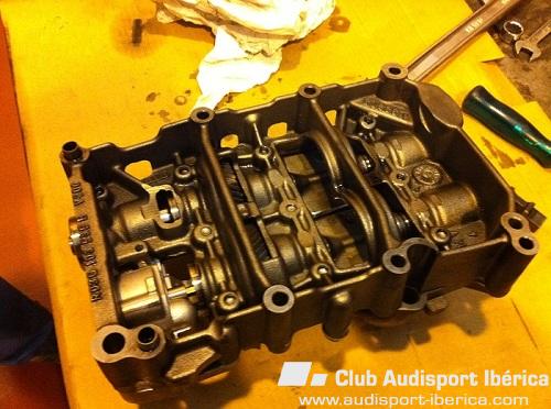

ggepeto Publicado 5 de Febrero del 2012 Denunciar Publicado 5 de Febrero del 2012 Los contrapesos que se me han desequilibrado. Se regulan girandolos y dejandolos de manera que la pieza de comprobacion encaje. Responder

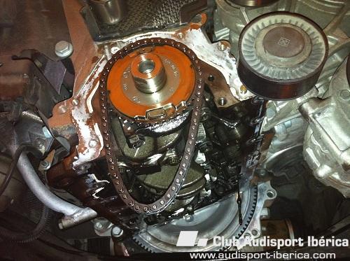

ggepeto Publicado 5 de Febrero del 2012 Denunciar Publicado 5 de Febrero del 2012 El motor al desmontar el modulo. Se ve la famosa cadena que en los nuevos modelos se cambia por 3 engranajes. Responder

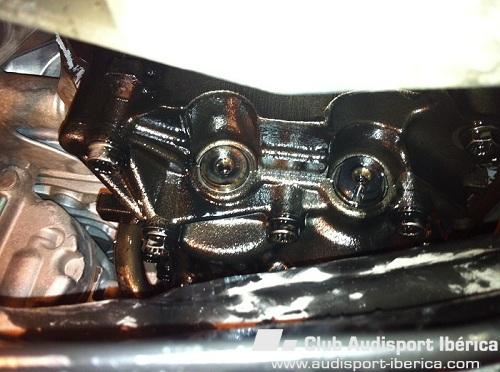

ggepeto Publicado 5 de Febrero del 2012 Denunciar Publicado 5 de Febrero del 2012 Aqui teneis el modulo completo. Con la bomba de aceite, que es la pieza que tiene un color mas plateado. Tambien se ven los 2 engranajes helicoidales que trasladan el giro despues de la cadena al eje, y este a la bomba de aceite. Ya veis que con 125.000 km. todo esta como nuevo, la unica pieza que falla es el maldito eje, que a continuacion vereis. Responder

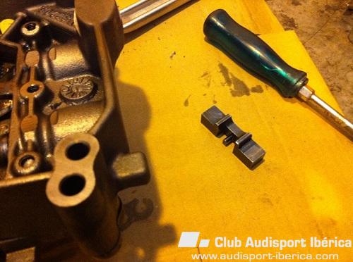

ggepeto Publicado 5 de Febrero del 2012 Denunciar Publicado 5 de Febrero del 2012 Esta piecita que veis es la que te dice cuando los dos ejes contrapesados estan en su correcta posicion. Se giran los ejes hasta que esta pieza encaja perfecta. Se supone que con esto voy a eliminar los dichosos balanceos que tienen amargados a media comunidad AUDI. Responder
