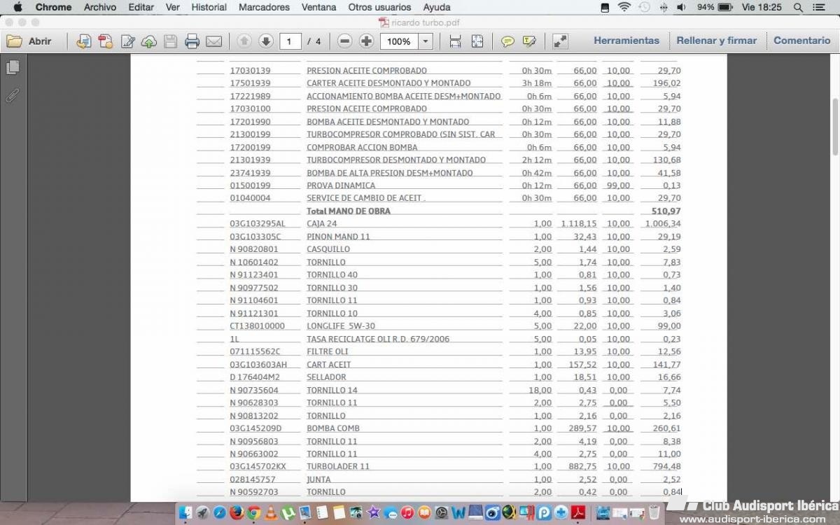

markez Publicado 26 de Marzo del 2015 Denunciar Compartir Publicado 26 de Marzo del 2015 Hola!! Tengo un Familiar que el otro día le apareció la avería de presión de aceite nada mas encender el coche... lo primero que hizo fue para el coche y llamar a la grúa para llevarlo al taller de audi, total que recibe una llamada y le comentan que tiene estropeadas varias cosas entre ellas el turbo...etc y que la broma son 4500€ Por lo que veo es una avería bastante general, sabéis si reclamando a Alemania se hacen cargo de parte de la avería... Saludos Responder Enlace al comentario Compartir en otros sitios web More sharing options...
hayabusa666 Publicado 26 de Marzo del 2015 Denunciar Compartir Publicado 26 de Marzo del 2015 eso suena a "... chicos vamos cortos de ingresos , tenemos nominas que pagar y no llegamos... tranquilo jefe que algun "primavera entrara". saca ese coche de ahi y llevalo a un taller de confianza, si la última vez que lo paró estaba bien y al arrancar no tiene presión de aceite ,puedo creerme que la bomba se jo diera , pero todo lo demas.....va aser que no . Lo que estaqn haciendo es curarse en salud y querer cambiar todo lo que este lubricado ... y va a ser que no . eso con limpiar va qeu libra... Responder Enlace al comentario Compartir en otros sitios web More sharing options...
Shadax Publicado 26 de Marzo del 2015 Denunciar Compartir Publicado 26 de Marzo del 2015 (editado) eso suena a "... chicos vamos cortos de ingresos , tenemos nominas que pagar y no llegamos... tranquilo jefe que algun "primavera entrara". saca ese coche de ahi y llevalo a un taller de confianza, si la última vez que lo paró estaba bien y al arrancar no tiene presión de aceite ,puedo creerme que la bomba se jo diera , pero todo lo demas.....va aser que no . Lo que estaqn haciendo es curarse en salud y querer cambiar todo lo que este lubricado ... y va a ser que no . eso con limpiar va qeu libra... Bufff.... Opino lo mismo. Hablar de un turbo roto así, sin ni siquiera haber "arrancado" me parece sospechoso como mínimo. EDIT ------ Por lo que he visto, reclamando a alemania lo único que conseguirás es aprender algo de alemán. Editado 26 de Marzo del 2015 por Shadax Responder Enlace al comentario Compartir en otros sitios web More sharing options...
markez Publicado 26 de Marzo del 2015 Denunciar Compartir Publicado 26 de Marzo del 2015 Eso mismo me ha dicho el que no se fia... Como es posible que encienda el coche recorra 20 metros... Aparezca presion de aceite baja... Para el coche y llama a la grua inmediatamente y no circula mas... Y le dicen que se la a roto mil cosas mas... Mi primo le comenta al mecanico que es imposiblr que sin circular con la averia se haya estropeado todo eso y tal... Que lo ve todo carisimo etc... Y el mecanico le dice que le hacen un descuento y rondaria los 3000 y algo... Exactamente no recuerdo... Saludos Responder Enlace al comentario Compartir en otros sitios web More sharing options...
hayabusa666 Publicado 26 de Marzo del 2015 Denunciar Compartir Publicado 26 de Marzo del 2015 Hombre margen para Bajar fijate si tienen que pudiera ser q solo tubieras mal el manocontacto de presión de aceite... Responder Enlace al comentario Compartir en otros sitios web More sharing options...
markez Publicado 27 de Marzo del 2015 Denunciar Compartir Publicado 27 de Marzo del 2015 Adjunto el presupuesto que le han dado... en este caso con un 10% de descuento... pero mas que nada es para que veáis todo lo que le han dicho que le tienen que hacer... Saludos Responder Enlace al comentario Compartir en otros sitios web More sharing options...
Shadax Publicado 27 de Marzo del 2015 Denunciar Compartir Publicado 27 de Marzo del 2015 El "Long Life 5W30" es la garrafa de aceite? 100€ le soplan? Responder Enlace al comentario Compartir en otros sitios web More sharing options...
hayabusa666 Publicado 27 de Marzo del 2015 Denunciar Compartir Publicado 27 de Marzo del 2015 que es la caja 24? 1200 aurelios? y el turbo , te cobra por comprobarlo y ya te añade que lo cambia? vaya adivinos ni el sandro rey jajajajajja Responder Enlace al comentario Compartir en otros sitios web More sharing options...
fnanin Publicado 27 de Marzo del 2015 Denunciar Compartir Publicado 27 de Marzo del 2015 La caja 24 es la bomba de aceite Responder Enlace al comentario Compartir en otros sitios web More sharing options...
