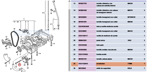

axell Publicado 24 de Septiembre del 2018 Denunciar Publicado 24 de Septiembre del 2018 En 23/10/2016 a las 22:23, fernandin dijo: 0dejo la pagina de despiece Al final creo que la solución más barata es poner el kit de cadena y tensores nuevos que andan por Internet sobre unos 100e y si aguanta otros 200000kms es un logro.Yo como comente en otro post tengo que hacer ahora la correa distribucion y le voy a cambiar por este kit,aunque de momento y con 240000kms no dio fallo alguno y no le suena la cadena Responder
