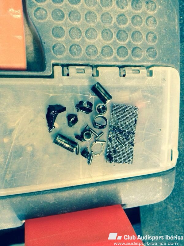

Jhonny8377 Publicado 25 de Febrero del 2014 Denunciar Compartir Publicado 25 de Febrero del 2014 Ya estoy de nuevo despues de un mes voy al taller y me enseñan unas piensas que se supone le sacaron del cárter voy a subir una foto si alguien las reconoce le agradecería que me lo diga ,no me fió mucho del taller Responder Enlace al comentario Compartir en otros sitios web More sharing options...
Jhonny8377 Publicado 25 de Febrero del 2014 Denunciar Compartir Publicado 25 de Febrero del 2014 En la foto se ven muy grandes parece un rodamiento de aguja de @2 mm y 4 mm largos Responder Enlace al comentario Compartir en otros sitios web More sharing options...
