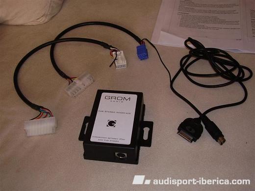

Hola amigos ,pues eso, que desues de leer mucho este y otros foros del grupo vag, se me antojo montarle una entrada auxiliar para el iphone.
Hay varios modelos,Ice Link Plus ,Dension,Grom-Audio,yo me decante por este ultimo,
gracias a "lalariro",compañero de esta casa por la foto,por que yo del ansia que tenia ni se la hice,lo compre por ebay,70 euros en casa.

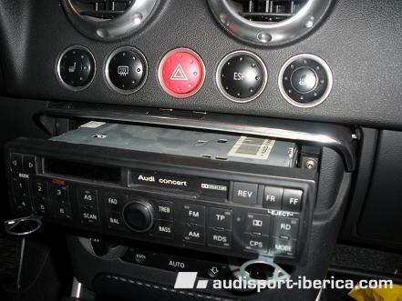

Desmonte el radiocasette para ello me toco comprar las llaves de extraccion,esta es la referencia por si alguien la necesita;4D0051530,es un juego de 2 llaves y en el concesionario valen 7,30 euros.
DEspues retiramos el radiocasette y todas sus conexiones.Veremos una pegatina en la propia radio que nos indica cuales son los cables del cargador.Se me olvidaba decir que este sistema solo funciona supimiendo el cargador de CD´s,es una lastima,pero...

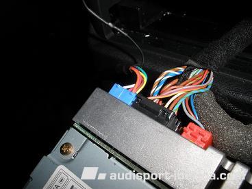

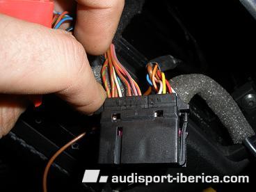

Una vez fuera las clemas ,las identificamos y buscamos la del cargador del cargador,
el cargador son los cables situados a la derecha de la clema,amarillo ,marron ,naranja,azul ..
la separeremos de las demas,protejemos los "aledaños" y con una hoja de sierra,cortamos por donde se ve la cinta de carrocereo,,si si ,una hoja de sierra,a mi no me gusta meter objetos de corte electricos dentro del coche,lo digo por si alguno piensa en una dremell,cuestion de gustos..
(me autorespondo porque no se colocar mas fotos en el mismo mensaje)

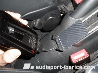

y seguido a esto ,encajamos la clema (azul) que nos venia con el auxiliar a donde estaba el cargador

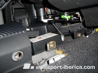

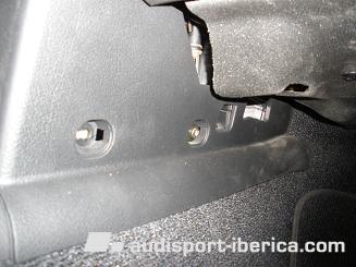

desmontamos el cenicero y pasamos el cable por detras de este hasta que caiga mas o menos por la trasera del cofre,antes tnemos que haber kitado este plastico,va con dos tornillos detras de unos tapones.
ahora solo queda fijarlo ,yo lo hice con cinta 3M de doble cara y creo que no se movera!!
acordaros de que si lo colocais ahi ,tendreis que hacerlo justo en el medio para que luego habra la tapa de cofre..

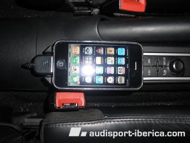

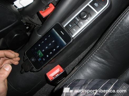

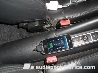

ahora solo keda buscar una ubicacion para el iphone,yo lo coloque aki......
pase el cable por dentro de la consola central,despues hice un orificio en el hueco que hay para las monedas o que se yo pa que..,pase el cable por este y luego con un soporte para moviles de los chinos y con paciencia me fabrique yo otro soporte,y este fue el resultado,mas o menos ,me vale!
ahora ya tengo 16gb de musica en mi pequeñin!!!!!!
