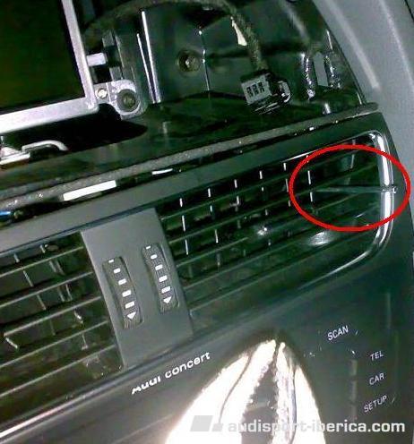

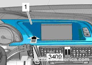

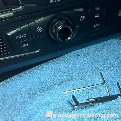

paul2008 Publicado 10 de Febrero del 2010 Autor Denunciar Publicado 10 de Febrero del 2010 Lo primero es quitar el embellecedor del MMI para no jod**lo a la hora de sacar el aireador central, muy fácil, realizar palanca con un destornillador por la esquina inferior izq. y listo, tiráis con cuidado y sale fácil. Para quitar el airador al final he utilizado una llave allen. La verdad es que me resulto muy fácil, nada que ver con el video de stagemotion que parece que ejerce una fuerza descomunal.... . Responder
paul2008 Publicado 10 de Febrero del 2010 Autor Denunciar Publicado 10 de Febrero del 2010 Allen en su sitio y llave para tener con que realizar un poco de fuerza. . Responder

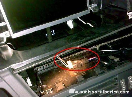

paul2008 Publicado 10 de Febrero del 2010 Autor Denunciar Publicado 10 de Febrero del 2010 Aquí tenemos el conector del aireador el cual hay que quitar: . Responder

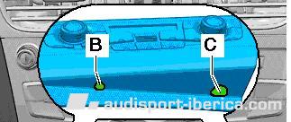

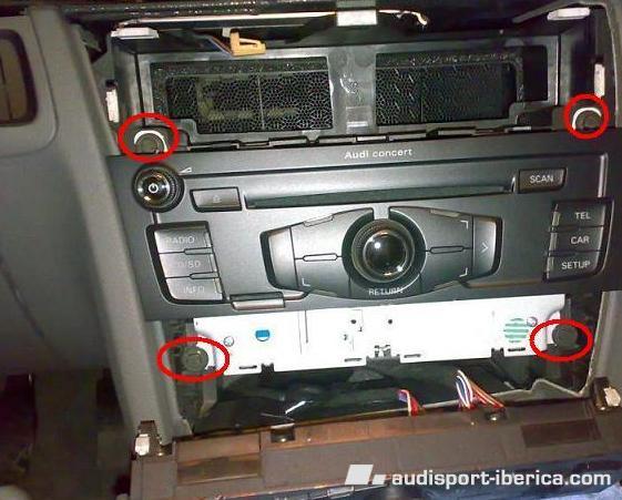

paul2008 Publicado 10 de Febrero del 2010 Autor Denunciar Publicado 10 de Febrero del 2010 Después de quitar el clima, muy fácil ya que lleva 2 agujeros por debajo el cual metéis la llave allen y tiráis, se pueden ver las 4 tuercas de la radio: . Responder

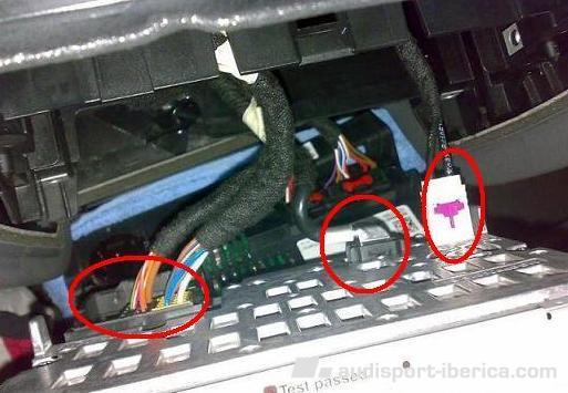

paul2008 Publicado 10 de Febrero del 2010 Autor Denunciar Publicado 10 de Febrero del 2010 Lo que se ve son las 3 conexiones a quitar de la parte trasera de la radio. . Responder

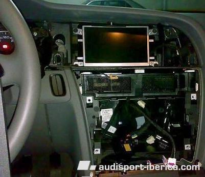

paul2008 Publicado 10 de Febrero del 2010 Autor Denunciar Publicado 10 de Febrero del 2010 Con todo esto conseguimos despejar todo para trabajar como el señor manda. No he desmontado el motor ya que tampoco hay que exagerar.....jajajaja . Responder

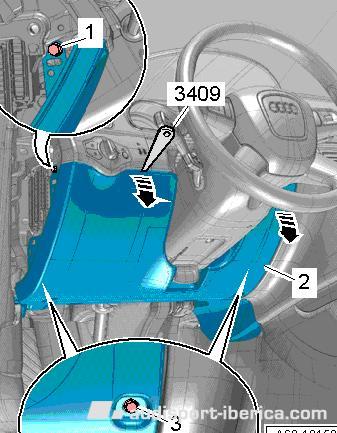

paul2008 Publicado 10 de Febrero del 2010 Autor Denunciar Publicado 10 de Febrero del 2010 Quitar el guarnecido debajo del volante. Tarea fácil, solo 3 tornillos. . Responder

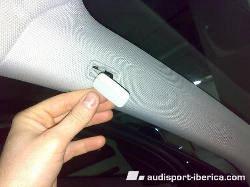

paul2008 Publicado 10 de Febrero del 2010 Autor Denunciar Publicado 10 de Febrero del 2010 Hay que quitar el embellecedor del pilar A. para ello con un destornillador fino quitamos la tapa. . Responder

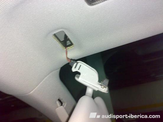

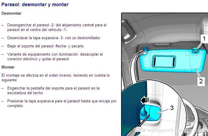

paul2008 Publicado 10 de Febrero del 2010 Autor Denunciar Publicado 10 de Febrero del 2010 Quitamos también el parasol del conductor. . Responder

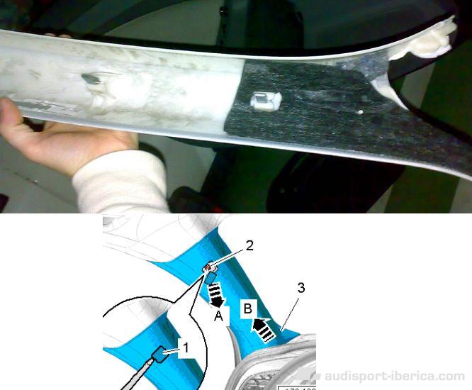

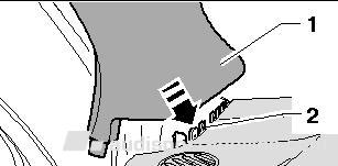

paul2008 Publicado 10 de Febrero del 2010 Autor Denunciar Publicado 10 de Febrero del 2010 (editado) Quitamos ahora el guarnecido del Pilar A. Para ello quitamos el tornillo que esta detrás de la tapa, tiramos suavemente de la parte superior A y después hacia arriba de la parte inferior B. Para montarlo, primero poner la parte inferior 1 a la zona 2. Sencillo. . Editado 10 de Febrero del 2010 por paul2008 Responder

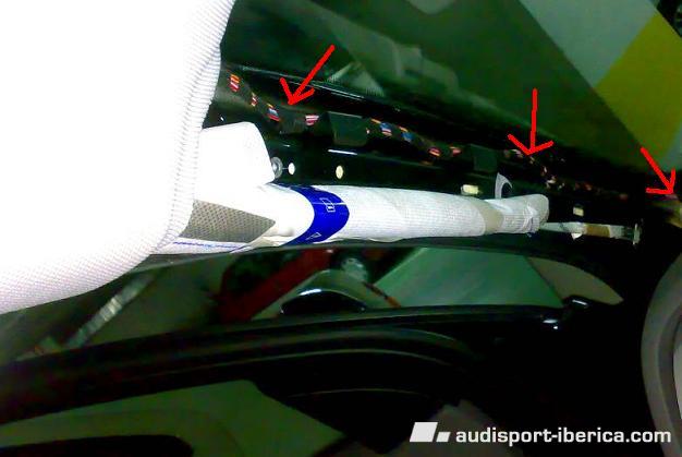

paul2008 Publicado 10 de Febrero del 2010 Autor Denunciar Publicado 10 de Febrero del 2010 Aqui podéis ver el airbag de cortina y cableado original. El cable del micro lo pasaremos al lado de este cable y lo ataremos con unas bridas de plástico. . Responder

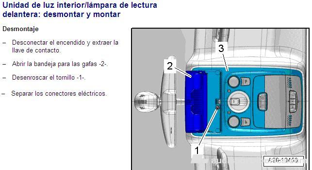

paul2008 Publicado 10 de Febrero del 2010 Autor Denunciar Publicado 10 de Febrero del 2010 Desmontar el plafón del techo. . Responder

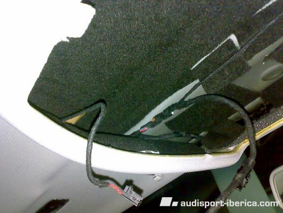

paul2008 Publicado 10 de Febrero del 2010 Autor Denunciar Publicado 10 de Febrero del 2010 Aquí podéis ver el techo sin el plafón. Como podéis apreciar he forrado lo que he podido con una tela acústica negra que compre en Norauto. Con esto mejoraremos el tema acústico del micro. Más adelante veréis que también he forrado con esto todo el cable del micro, primero para protegerlo y segundo para que si vibra en algún punto este amortiguado y no notemos nada de nada. . Responder
