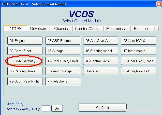

paul2008 Publicado 10 de Febrero del 2010 Autor Denunciar Publicado 10 de Febrero del 2010 Despues de enchufar los cables, pasamos a la codificación. No he sacado fotos ya que no tiene misterio alguno la verdad. 1--> Nos vamos a CAN Gateway . Responder

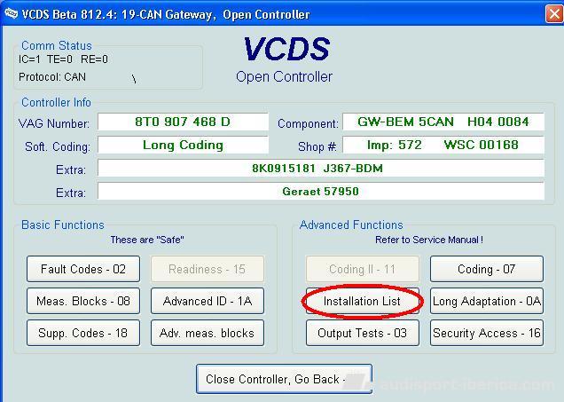

paul2008 Publicado 10 de Febrero del 2010 Autor Denunciar Publicado 10 de Febrero del 2010 2--> Installation List . Responder

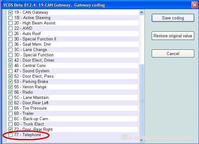

paul2008 Publicado 10 de Febrero del 2010 Autor Denunciar Publicado 10 de Febrero del 2010 3--> Marcamos la casilla 77 Telephone . Responder

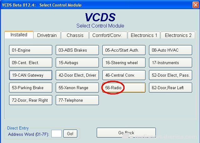

paul2008 Publicado 10 de Febrero del 2010 Autor Denunciar Publicado 10 de Febrero del 2010 4--> Grabamos todo y nos vamos a 56 Radio . Responder

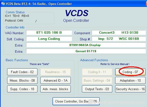

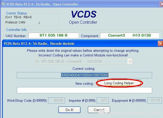

paul2008 Publicado 10 de Febrero del 2010 Autor Denunciar Publicado 10 de Febrero del 2010 5--> Coding 07 . Responder

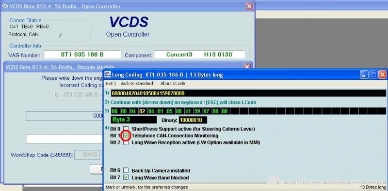

paul2008 Publicado 10 de Febrero del 2010 Autor Denunciar Publicado 10 de Febrero del 2010 6--> Long Coding Helper . Responder
paul2008 Publicado 10 de Febrero del 2010 Autor Denunciar Publicado 10 de Febrero del 2010 7--> En el Byte 3 marcamos el Bit 1 Telephone CAN..... . Responder
paul2008 Publicado 10 de Febrero del 2010 Autor Denunciar Publicado 10 de Febrero del 2010 Configuración terminada. Toca realizar pruebas de errores en la centralita con el VAG. Ya comentare los errores que aparecen que creo que son normales. Me pongo con el tema, haber si funciona..... Responder
