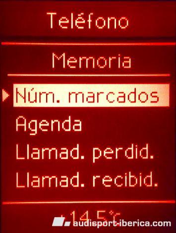

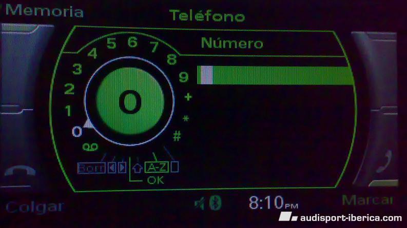

paul2008 Publicado 10 de Febrero del 2010 Autor Denunciar Publicado 10 de Febrero del 2010 Por supuesto funciona a las mil maravillas. Fotos del MMI y del Fis: . Responder

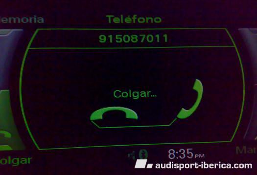

paul2008 Publicado 10 de Febrero del 2010 Autor Denunciar Publicado 10 de Febrero del 2010 . Responder

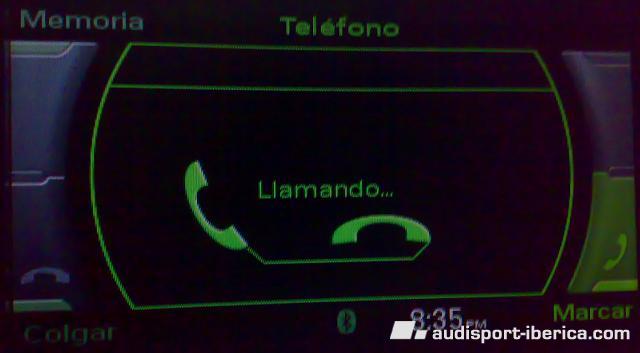

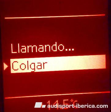

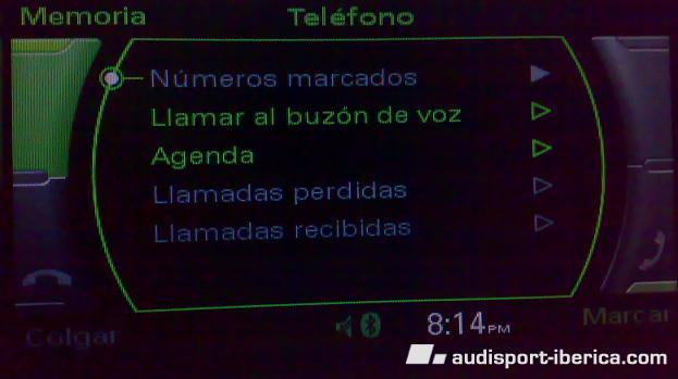

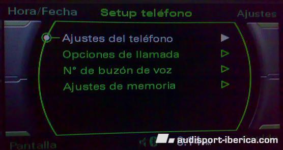

paul2008 Publicado 10 de Febrero del 2010 Autor Denunciar Publicado 10 de Febrero del 2010 No he tenido tiempo de realizar pruebas con el micro en el plafón. Mañana las realizo y lo comento. Responder
paul2008 Publicado 10 de Febrero del 2010 Autor Denunciar Publicado 10 de Febrero del 2010 (editado) Después de varias pruebas estos son los errores que tengo: 01-Engine -- Status: OK 0000 03-ABS Brakes -- Status: OK 0000 04-Steering Angle -- Status: OK 0000 05-Acc/Start Auth. -- Status: OK 0000 08-Auto HVAC -- Status: OK 0000 09-Cent. Elect. -- Status: OK 0000 15-Airbags -- Status: OK 0000 16-Steering wheel -- Status: OK 0000 17-Instruments -- Status: OK 0000 19-CAN Gateway -- Status: Malfunction 0010 42-Door Elect, Driver -- Status: OK 0000 46-Central Conv. -- Status: OK 0000 52-Door Elect, Pass. -- Status: OK 0000 53-Parking Brake -- Status: OK 0000 55-Xenon Range -- Status: OK 0000 56-Radio -- Status: OK 0000 62-Door,Rear Left -- Status: OK 0000 72-Door, Rear Right -- Status: OK 0000 77-Telephone -- Status: Sporadic communication error 1000 ------------------------------------------------------------------------------- ------------------------------------------------------------------------------- Address 19: CAN Gateway (J533) Labels: 8T0-907-468.clb Part No SW: 8T0 907 468 D HW: 8T0 907 468 D Component: GW-BEM 5CAN H04 0084 Revision: GA801030 Serial number: 3000G07A288019 Coding: 000003 Shop #: WSC 00168 572 57950 Part No SW: 8K0 915 181 HW: 8K0 915 181 Component: J367-BDM H06 0150 1 Fault Found 01303 - Telephone Transceiver (R36) 004 - No Signal/Communication - Intermittent Freeze Frame: Fault Status: 00100100 Fault Priority: 2 Fault Frequency: 2 Reset counter: 204 Mileage: 25624 km Time Indication: 0 Date: 2010.02.10 Time: 21:09:56 ------------------------------------------------------------------------------- ------------------------------------------------------------------------------- Address 77: Telephone Cannot be reached ------------------------------------------------------------------------------- ------------------------------------------------------------------------------- Editado 10 de Febrero del 2010 por paul2008 Responder
paul2008 Publicado 10 de Febrero del 2010 Autor Denunciar Publicado 10 de Febrero del 2010 (editado) * El error en el la dirección 77 aparece ya que el scan del VagCom no consigue entrar al módulo. Seguramente porque no es el módulo original de Audi. * El error en el la dirección 19 según entiendo hace referencia a que no le llega señal. Más de lo mismo, quizás porque no es el módulo original y le falta recibir datos. Pero lo dicho, todo funciona perfectamente. Mañana sigo con más cosas, si alguien tiene algo de idea sobre estos 2 errores indicarlo. Saludos! Editado 10 de Febrero del 2010 por paul2008 Responder

paul2008 Publicado 11 de Febrero del 2010 Autor Denunciar Publicado 11 de Febrero del 2010 He contactado con stagemotion y me han comentado lo siguiente: Estimado cliente, Informarle que la dirección 77 no es accesible por diagnosis en FISCON, puesto que emula la dirección pero físicamente no se visualiza. La segunda avería, relacionada con un error de intermitencia en el Gateway, tampoco es una avería real a consecuencía de lo anterior puede generar esta avería de tipo intermitente, no obstante asegurese de que en el listado de elementos montados de la dirección 19 está activada la dirección 77, como se indica en el manual, para vehículos con dirección 19 disponible. Reciba cordiales saludos Pues nada, como está toda activado entiendo que todo es normal. Si no hay más dudas finikito el tema de la codificación. VWGOLF: Cuando quieras puedes subir la codificación al post oportuno. Podrías hacer referencia también a los fallos e indicar que son normales. Salu2! Responder
