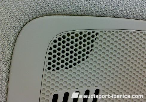

paul2008 Publicado 11 de Febrero del 2010 Autor Denunciar Publicado 11 de Febrero del 2010 (editado) Ya he puesto el micro en el plafón y el resultado es bastante bueno. Me escuchan muy bien. No se ve muy bien pero se puede apreciar el reborde metálico del micro. Salu2! . Editado 11 de Febrero del 2010 por paul2008 Responder

ficha77 Publicado 12 de Febrero del 2010 Denunciar Publicado 12 de Febrero del 2010 La esponjilla con la que aislar el micro sale dentro del plafon? Gracias por todo Paul2008 Un saludo Responder
paul2008 Publicado 12 de Febrero del 2010 Autor Denunciar Publicado 12 de Febrero del 2010 La esponjilla con la que aislar el micro sale dentro del plafon? Gracias por todo Paul2008 Un saludo La esponjilla no esta dentro del plafón, has de comprar algo parecido. Yo tengo 2 tipos, una más porosa que la otra. Voy a probar una temporada un tipo de esponja y después otro tipo por si hay diferencias y quedarme definitivamente con la que mejor se escuche. Aunque esto ya es rizar el rizo......pero bueno, como es muy fácil quitar el plafón y cambiar la esponjilla pues nada. Salu2! Responder

paul2008 Publicado 12 de Febrero del 2010 Autor Denunciar Publicado 12 de Febrero del 2010 (editado) Hoy he realizado varias pruebas con el micro y me escuchan con eco cuando realizo una llamada. Igualmente me han comentado que lo he puesto en el agujero equivocado......... Por suerte es muy fácil quitar el plafón y mover el micro por lo que lo pondré en el "otro" agujero. En realidad el problema no es que se escucha bajo ni lejos, sino que se esta distorsionando. Hay que conseguir insonorizar mejor el micro. Mañana realizo más pruebas y subo fotos. Por cierto: No me dejéis a mi toda la responsabilidad con el temo del micro. Una ayuda please Saludos. Editado 12 de Febrero del 2010 por paul2008 Responder

paul2008 Publicado 16 de Febrero del 2010 Autor Denunciar Publicado 16 de Febrero del 2010 Me he fabricado una cajita de plástico rectangular con una abertura en el lateral la cual forre por fuera con lo mismo que forre el cable del micro. Dentro de la cajita puse el micro con gomaespuma y la puse dentro del plafón en su respectivo hueco. ALELUYA!!!!!! Me escuchan perfectamente!!!!! Entre mucha people con la que parle, una de ellas es Jero el cual podrá confirmar que se escucha muy bien. Con Jero vamos a comprar lo de esta web para rizar el rizo y dejarlo al 99% como el original. http://www.fiscon-mobile.de/shop/product_i...udi-square.html Saludos y os recomiendo llevar el cable al plafón. Responder
