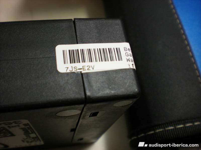

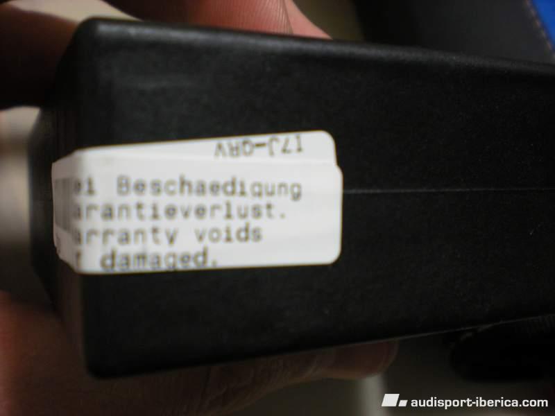

ficha77 Publicado 18 de Febrero del 2010 Denunciar Publicado 18 de Febrero del 2010 (editado) Ahora la pregunta… es normal que tenga dos precintos y uno este roto? ha pasado en alguno del resto del pedido??? Tiene pinta de ser una unidad reparada o algo asi no? (me colado de post, lo queria poner en el otro...) Editado 18 de Febrero del 2010 por ficha77 Responder
mike13 Publicado 18 de Febrero del 2010 Denunciar Publicado 18 de Febrero del 2010 huele a modulo reparado y vendido seguramente Responder
audiv6 Publicado 19 de Febrero del 2010 Denunciar Publicado 19 de Febrero del 2010 el mio creo que tamb tenia dos,, pero ahora nose muy bien cual era si el de vw o audi ahora ya me haces pensar mal,,, ya te vale Responder
kokk0 Publicado 19 de Febrero del 2010 Denunciar Publicado 19 de Febrero del 2010 Luego miro los dos mios , que como no los tengo montados lo puedo ver Responder
kokk0 Publicado 19 de Febrero del 2010 Denunciar Publicado 19 de Febrero del 2010 (editado) Luego miro los dos mios , que como no los tengo montados lo puedo ver En los dos modulos que tengo yo viene un solo precinto. Una cosa acabo de montar el bluetooh a falta de codificarlo, una duda enciendo el coche y me sale este mensaje Este mensaje es normal que salga ? imagino que sera porque no esta codificado no? Editado 19 de Febrero del 2010 por kokk0 Responder

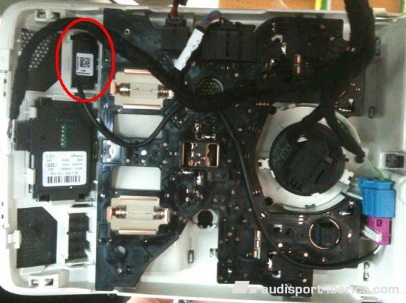

paul2008 Publicado 22 de Febrero del 2010 Autor Denunciar Publicado 22 de Febrero del 2010 Aqui se puede ver la instalación original del micro en el plafón. Yo lo tengo de manera similar con un cajetín de plástico que me fabrique aunque con Jero vamos a instalarlo como el original. Iremos informando. . Responder
