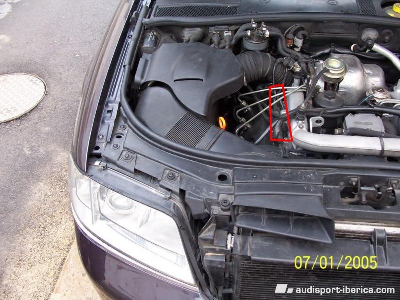

a34323 Publicado 19 de Febrero del 2010 Autor Denunciar Publicado 19 de Febrero del 2010 Al final creo que he localizado los calentadores en mi querido coche....están bien escondiditos, así que será complicado desmontarlos.... Es lo señalado en rojo: Y en la bancada derecha estan en la misma zona.... Responder
