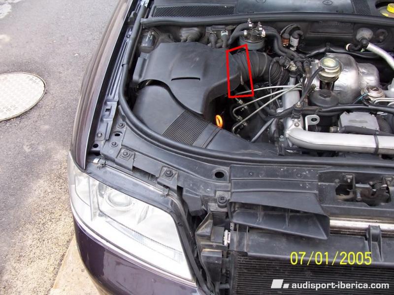

a34323 Publicado 19 de Febrero del 2010 Autor Denunciar Publicado 19 de Febrero del 2010 (editado) RomuloTDI dijo: Y donde hechasteis el autoarranque?? Quitamos el tubo que venía del filtro del aire y lo echamos por ahí. te pongo la foto: Se me olvidaba decir, que el de la grúa decía que era raro que por el tubo de escape no saliera humo....No sé si esto es primordial o no.... Editado 19 de Febrero del 2010 por a34323 Responder
Portugues Publicado 19 de Febrero del 2010 Denunciar Publicado 19 de Febrero del 2010 Si no te sale humo por el escape es por que uno de los tramos esta cegado por cualquier motivo...Revisa esto a ver si va a ser que esta asfixiado de carbonilla... Un saludo.Portugues. Responder
RomuloTDI Publicado 19 de Febrero del 2010 Denunciar Publicado 19 de Febrero del 2010 a34323 dijo: RomuloTDI dijo: Y donde hechasteis el autoarranque?? Quitamos el tubo que venía del filtro del aire y lo echamos por ahí. te pongo la foto: Se me olvidaba decir, que el de la grúa decía que era raro que por el tubo de escape no saliera humo....No sé si esto es primordial o no.... Vale, directamente a la admision. Has aflojado uno de los inyectores para ver si escupe gasoil??? Responder
a34323 Publicado 19 de Febrero del 2010 Autor Denunciar Publicado 19 de Febrero del 2010 Portugues dijo: Si no te sale humo por el escape es por que uno de los tramos esta cegado por cualquier motivo...Revisa esto a ver si va a ser que esta asfixiado de carbonilla... Un saludo.Portugues. Exactamente que tengo que revisar? Responder

a34323 Publicado 20 de Febrero del 2010 Autor Denunciar Publicado 20 de Febrero del 2010 Rómulo, aquí tienes las fotos de los calentadores: Del motor entero con la ubicación: El lado izquierdo: Y el lado derecho: He hecho alguna foto más cercana por si acaso... Un saludo y gracias por la ayuda! Responder
Portugues Publicado 20 de Febrero del 2010 Denunciar Publicado 20 de Febrero del 2010 Pero la cuestion es si te llega gasoil pra empezar a descartar cosas...Esto puedes comprobarlo quitando un manguito del filtro o despues de el para ver si la bomba del deposito actua... Despues de esto verificas calentadores y si no bomba de inyeccion,no?.O como lo tienes pensado o ya has verificado,para ayudarte en lo que podamos... Un saludo.Portugues. Responder
yerar Publicado 20 de Febrero del 2010 Denunciar Publicado 20 de Febrero del 2010 Hola! No había leído esto . Yo te recomiendo desde luego que desaflojes un poquito un tubo de inyector y le des a la llave a ver si sale gasoil. Si no sale, yo empezaría mirando los relés (desmontas el portaobjetos de debajo del volante y te los encuentras en la primera fila). El cuarto empezando por la izquierda es el de contacto de trabajo. Ahí está también el relé de los calentadores. También podrías mirar si es la bomba del depósito de combustible la que está jodida. De todas formas, yo creo que primer paso comprobar si llega gasoil a los inyectores. Un saludo y que no sea nada Responder
a34323 Publicado 20 de Febrero del 2010 Autor Denunciar Publicado 20 de Febrero del 2010 Portugues dijo: Pero la cuestion es si te llega gasoil pra empezar a descartar cosas...Esto puedes comprobarlo quitando un manguito del filtro o despues de el para ver si la bomba del deposito actua... Despues de esto verificas calentadores y si no bomba de inyeccion,no?.O como lo tienes pensado o ya has verificado,para ayudarte en lo que podamos... Un saludo.Portugues. Donde está ese manguito del filtro que comentas Portugues? Si pudieras señalarmelo en la foto que he subido del motor entero....que ahora estoy aprendiendo más cosas de mi coche!!!!Me esta molando la experiencia!!!jejejeje... Los calentadores están descartados, porque ayer el coche no arrancó ni con el autoarranque. yerar dijo: Hola!No había leído esto . Yo te recomiendo desde luego que desaflojes un poquito un tubo de inyector y le des a la llave a ver si sale gasoil. Si no sale, yo empezaría mirando los relés (desmontas el portaobjetos de debajo del volante y te los encuentras en la primera fila). El cuarto empezando por la izquierda es el de contacto de trabajo. Ahí está también el relé de los calentadores. También podrías mirar si es la bomba del depósito de combustible la que está jodida. De todas formas, yo creo que primer paso comprobar si llega gasoil a los inyectores. Un saludo y que no sea nada Ostras Yerar!! Muchas gracias!!! Justamente quería saber esto....donde estaban los reles!! Muchas gracias! Por cierto...como se sabe si los relés están fundidos?? El tubo que va al inyector es metálico (los que se ven en la imagen)? Responder
