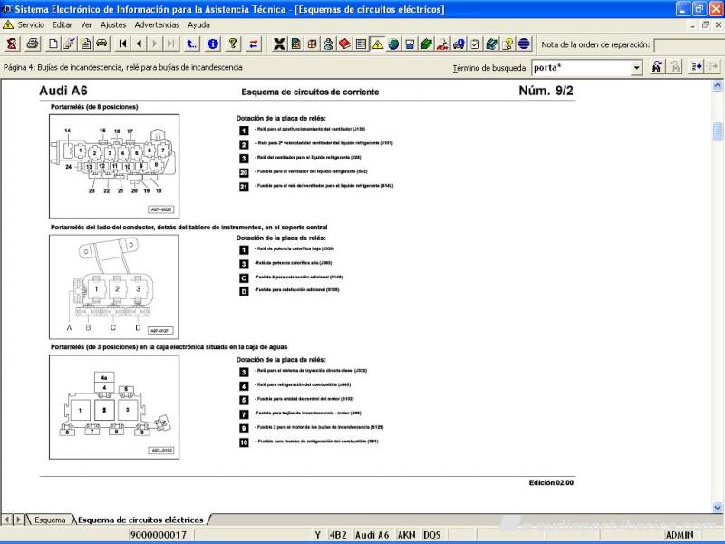

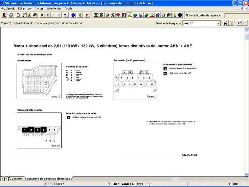

A ver, vamos por partes:
1- Si, efectivamente, esos que me muestras en las fotos y que señalas son los calentadores.
2- Un rele se comprueva induciendole corriente (la que el rele soporte), pro calro, para eso es necesario conocer el circuito interno y conocer para que es cada borne (el circuito viene serigrafiado en el propio rele, asi que solo hay que leerlo), y con ello se sabe si esta cascado o no. Otram anera es, conociendo este mismo circuito, ver continuidades entre bornes con el polimetro (multitester).

Primero presentarme:
Tengo un A6 2.5 C5 de 2001 y vivo en un pueblo de Burgos aunque soy de Salamanca.
Me pasa lo mismo, paré el coche el sábado y el domingo no quiso arrancar
He comprovado que no le llega gasoil a la bomba pero no sé como se desmontan las bombas que deciis que hay en el depósito para comprovarlas y me imagino que dependerán de algún relé que comprovaré esta tarde.
Haber si nos podeis ayudar,gracias

como veras en la foto que me pones tienes por encima del cuadrado que marcas dos tubos uno transparente y otro negro esos son entrada y retorno gasoil
y veras que viene del filtro que esta mas arriba pegado al chasis que tiene cuatro tomas revisa las entradas a ver si llega gasoil a la bomba.
