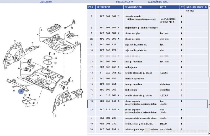

txispis Publicado 11 de Febrero del 2010 Denunciar Publicado 11 de Febrero del 2010 Referencias isofix A6 4F 8E0 813 545 A isofix izquierdo precio 42,86 iva incluido 8E0 813 546 A isofix derecho precio 42,86 iva incluido Son necesarios 4 tornillos de metrica 8x25 hexagonales, podeis cogerlos de cualquier ferreteria, si no comprarlos en el conce: 4 unidades ref. WHT 001 230 a 1,57 euros unidad desmontaje banqueta trasera: http://www.audisport-iberica.com/foro/inde...t&id=111296 desmontaje respaldo trasero (a mi no me hizo falta pues al ser abatible, se baja un poco, se amorran los tornillos y despues con la carraca y el alargador coser y cantar): http://www.audisport-iberica.com/foro/inde...t&id=111298 Responder
