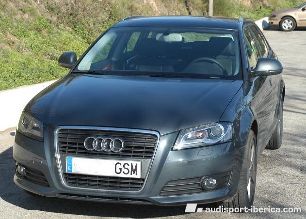

fer14 Publicado 11 de Febrero del 2010 Denunciar Compartir Publicado 11 de Febrero del 2010 Les pido su ayuda, no he podido checar bien los numeros de pieza y mi distribuidor me ha dicho que todo lo que pida (ademas que tardara de 2 a 3 meses en llegar) es bajo mi responsabilidad por que como no tenemos VIN europeos no puede checar las piezas... Tengo un A3 1.8 TFSI 2010 reestyling con los paragolpes normales (no s-line). Necesito que me indiquen si estas referencias estan bien y las que me faltan. 1) Taloneras S3. Encontre estas 8P3 853 859 GRU y 8P3 853 860 GRU pero me faltan otras piezas creo son tapas y grapas o algo asi pero no se cuales lleve mi coche. 2) Portaplacas o portamatricula europeo No necesito la parilla entera, yo solo quiero cambiar mi portamatriculas americano por uno europeo, es para el paragolpes normal (no-sline). El color es como gris / platino, no tiene ningun sensor de aparcamiento. Este es mi coche: Este es el coche de un forero, quiero la parte donde va montada la matricula pero con la forma euro. 3) Pedales (¿estan bien? - Reposapie Audi TT RS 8J1864777B 4PK - Acelerador para S-tronic (con kick down) 1K1723503N - Freno para S-tronic 1K072313 4) embellecedor cola de escape ¿cual le pongo? He visto que hay unos de skoda, de 3.2, y de mil tipos. Mis 2 colas son rectas (no apuntan hacia abajo), las tengo que medir? Gracias Responder Enlace al comentario Compartir en otros sitios web More sharing options...
Carlitos-A3 Publicado 11 de Febrero del 2010 Denunciar Compartir Publicado 11 de Febrero del 2010 Para montar las taloneras necesitas todo lo que sale en la imagen, menos las piezas 9 y 10 y 11 y 12. Y porque quieres cambiar el porta? (Siempre queremos lo que no tenemos) -PORTAMATRICULAS (cod. 8P4807285 1QP): 46,55 € Pedales S3. -Reposapies aluminio ---------------- 8J1864777B 4PK ---- 50,46€ -Acelerador STronic 1K1723503N. Precio: 62€ -Pedal de freno STronic 1K072313. Precio: 15€ Las colas cuestion de gustos y dinero. Te dejo las 2 opciones: **Colas de escape OCTAVIA RS** -Embellecedores OCTAVIA RS -----1Z0 253 695 B------- 64€ **Colas de escape A3 3.2** -Embellecedores A3 3.2 ------------8E0253681 K --------- 45€ Ud Creo que no me dejo nada. Un saludo. Responder Enlace al comentario Compartir en otros sitios web More sharing options...
