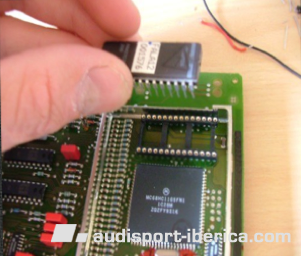

ZuNaMiGtI Publicado 11 de Febrero del 2010 Denunciar Publicado 11 de Febrero del 2010 Los modelos posteriores al 2000 se reprograman por obd, ya que llevan chips grabables. En los que no, el chip va soldado, con lo que se ha de desoldar y soldar 1 zocalo para poner y sacar ese chip. Si sabes soldar adelante, sino vete a que te lo hagan. S2 Responder
