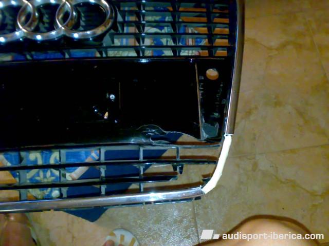

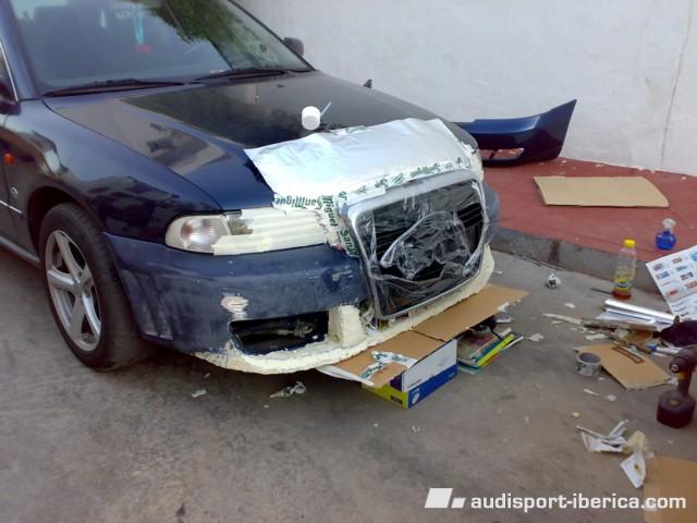

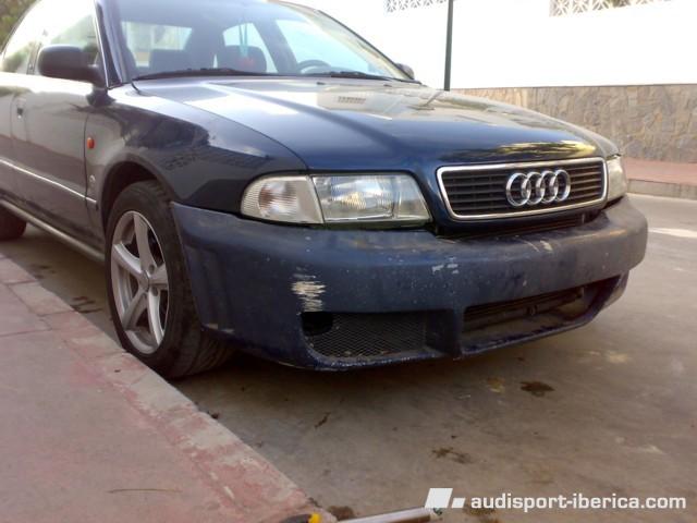

edupuch Publicado 11 de Febrero del 2010 Denunciar Publicado 11 de Febrero del 2010 bueno aqui un minibrico post de mi paragolpes homemade en principio fue un intento de imitar el nuevo frontal que se qued en camino por dificultades sobre todo monetarias... Responder
edupuch Publicado 11 de Febrero del 2010 Autor Denunciar Publicado 11 de Febrero del 2010 bueno compre esto partido por la mitad aqui ya esta "reparado" Responder

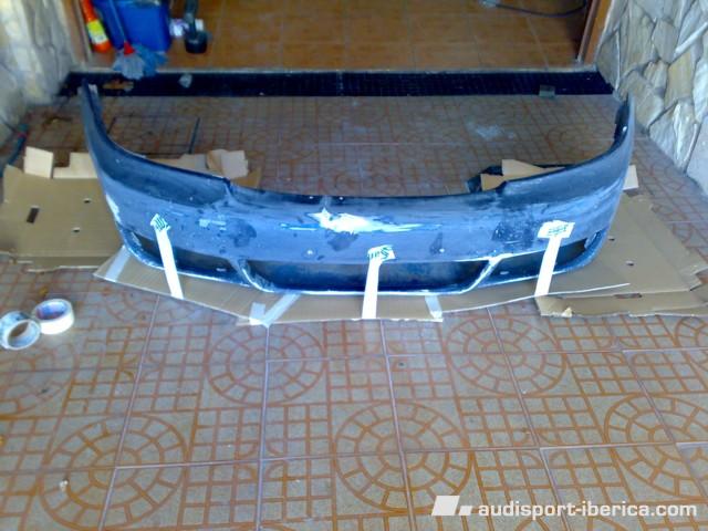

edupuch Publicado 11 de Febrero del 2010 Autor Denunciar Publicado 11 de Febrero del 2010 luego pille esto tirado por ai que procedere a reparar Responder

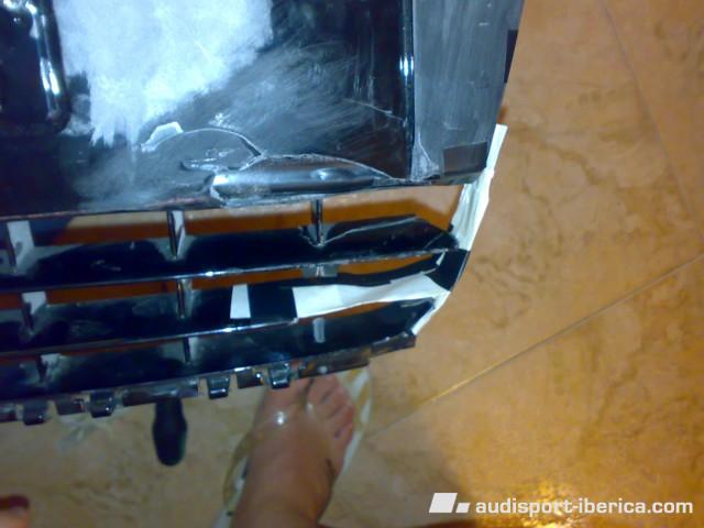

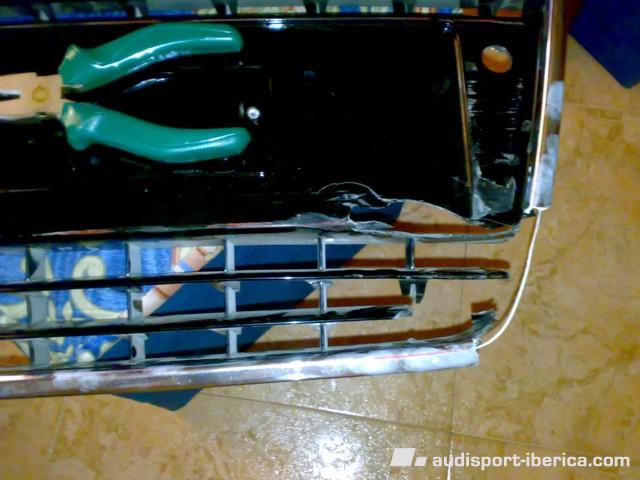

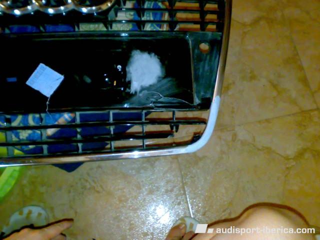

edupuch Publicado 11 de Febrero del 2010 Autor Denunciar Publicado 11 de Febrero del 2010 primero puse el alambre y luego lo recubri con carrocero Responder

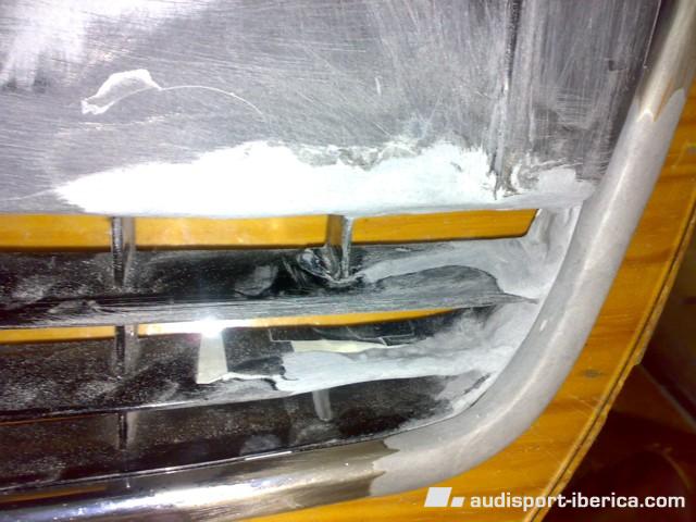

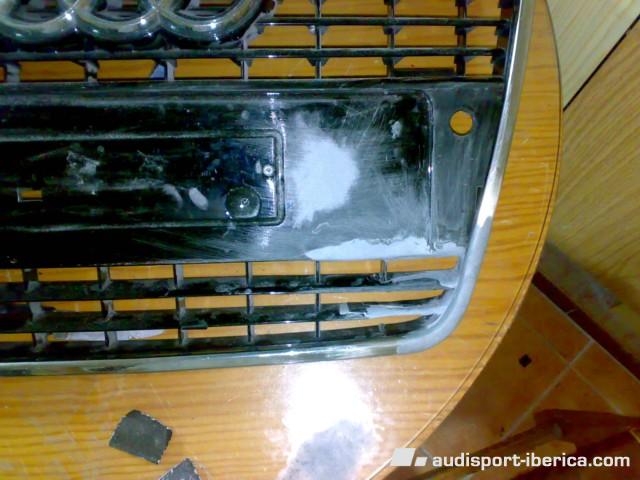

edupuch Publicado 11 de Febrero del 2010 Autor Denunciar Publicado 11 de Febrero del 2010 ahora para esto use la masilla de patex efecto metal, es carilla pero durisima, y lijable, Responder

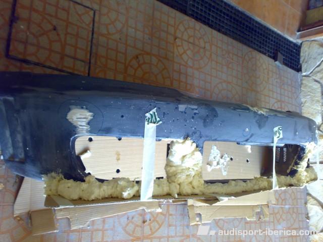

edupuch Publicado 11 de Febrero del 2010 Autor Denunciar Publicado 11 de Febrero del 2010 bueno ahora seguimos con el resto, recompuse con cinta aislante creando una base Responder
edupuch Publicado 11 de Febrero del 2010 Autor Denunciar Publicado 11 de Febrero del 2010 ahora que tengo una guia sigo recubriendo con masilla y cariño Responder
edupuch Publicado 11 de Febrero del 2010 Autor Denunciar Publicado 11 de Febrero del 2010 asi va cogiendo cuerpo Responder

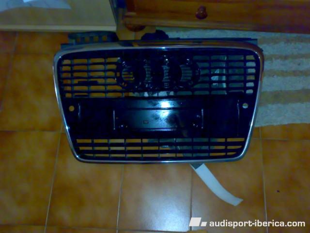

edupuch Publicado 11 de Febrero del 2010 Autor Denunciar Publicado 11 de Febrero del 2010 aqui ya terminado Responder

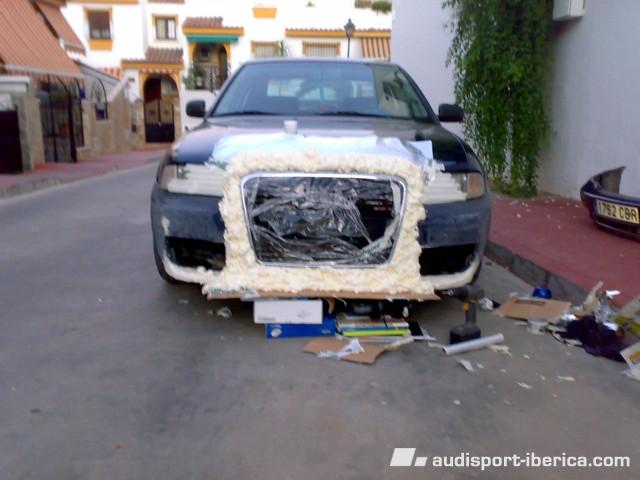

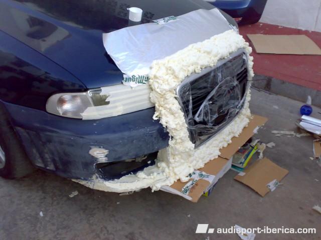

edupuch Publicado 11 de Febrero del 2010 Autor Denunciar Publicado 11 de Febrero del 2010 y ahora a incrustar!!hice esto para hacerle un espadin inferior reyenando con poliuretano Responder
edupuch Publicado 11 de Febrero del 2010 Autor Denunciar Publicado 11 de Febrero del 2010 otra Responder
edupuch Publicado 11 de Febrero del 2010 Autor Denunciar Publicado 11 de Febrero del 2010 ahora a empotrar la parrilla, lo primero fijarla en su futuro sitio Responder
edupuch Publicado 11 de Febrero del 2010 Autor Denunciar Publicado 11 de Febrero del 2010 deciros que la parte superior de la parrilla tiene hecha una estructura de fibra que rellena el hueco, es decir la parrilla en la foto anterior tiene un soporte de fibra por debajo entre parriya y capo Responder
edupuch Publicado 11 de Febrero del 2010 Autor Denunciar Publicado 11 de Febrero del 2010 (editado) aqui como iba quedando Editado 11 de Febrero del 2010 por edupuch Responder
