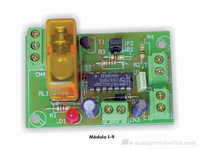

Kolari Publicado 25 de Febrero del 2010 Denunciar Publicado 25 de Febrero del 2010 Yo estaba en el mismo punto con el tema del pulsador-interruptor y tras deshechar el relé con enclavamiento (que necesita dos pulsadores) y ver un poco caro el tema del botón "a medida" de nuestro compañero (que además no lleva led de funcionamiento como el original del parktronic) he encargado una placa de 15 euros que transforma el pulsador en interruptor. Es muy pequeña (60x30x30mm) y la pondré pegada a la trasera de la centralita del parktronic 4/14 de Metasystem para los sensores delanteros. Así podré usar el botón pulsador del parktronic original como interruptor. El botón del a3 "passenger eject" con el dibujito del enlace de la página web ... es la cañaaa!! Responder
