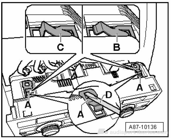

Según el Elsawin las pestañas de sujección las hay de varios tipos en función del año de fabricación y en base a ello tienen diferente forma de extracción. Unas es suficiente con liberar las presillas apretando hacia arriba y tirar hacia nosotros del clima pero para otros climas se hace necesario desmontar más.
A partir de principios de 2006 se incorporan, con implantación gradual, paneles de mandos e indicación, unidad de control para Climatronic -J255- con presillas -A- modificadas en la parte superior (las presillas de la parte inferior se mantienen sin cambio, versión -B-); al mismo tiempo también se implantan elementos centrales del tablero de instrumentos con contrasoportes modificados para las presillas superiores de la versión -C-. En el caso de los paneles de mandos e indicación, unidad de control para Climatronic -J255-, en los que se monta la presilla -B- (presilla en arrastre de fuerza a un ángulo de aprox. 120°, montada en la versión que se implantó hasta principios de 2006, color del embellecedor perlgrau metalizado), este panel de mandos e indicación puede ser desmontado sin la necesidad de desmontar a la vez el aireador central del tablero de instrumentos.
En el caso de los paneles de mandos e indicación, unidad de control para Climatronic -J255-, en los que se monta la presilla -C- (presilla en arrastre de forma a un ángulo de aprox. 65°, montada en la versión que se implantará a partir de principios de 2006, color del embellecedor Nero), este panel de mandos e indicación sólo se puede desmontar estando desmontado a la vez el aireador central del tablero de instrumentos → Carrocería - trabajos de montaje, interior; grupo de rep.68. Para poder soltar las presillas -C- se ha previsto respectivamente una ranura -D- en la zona del contrasoporte superior para las presillas en el elemento central del tablero de instrumentos.
En los paneles de mandos e indicación, unidad de control para Climatronic -J255-, que se montaron a principios de 2006 con embellecedor en el color “perlgrau metalizado” llevan en la parte superior presillas -B- en arrastre de fuerza; pero a diferencia de ello también pueden ir montadas presillas -C- en arrastre de forma en ciertos componentes durante el tiempo de transición; con la implantación de los paneles de mandos e indicación dotados de un embellecedor en el color “Nero” ya sólo se montan presillas en arrastre de forma -C-.
Desmontaje en un vehículo con una fecha de producción a partir de principios de 2006
– Introducir la mano debajo del panel de mandos e indicación, unidad de control para Climatronic -J255--B- y extraer cuidadosamente el panel de mandos e indicación, la unidad de control para Climatronic -J255- de su alojamiento en la consola central (panel de mandos e indicación con el embellecedor en el color “perlgrau metalizado”); si el panel no se puede soltar del elemento central del tablero de instrumentos hay que desmontar el aireador central del tablero de instrumentos → Carrocería - trabajos de montaje, interior; grupo de rep.68
– Desmontar el aireador central del tablero de instrumentos (panel de mandos e indicación con un embellecedor en el color “Nero”) → Carrocería - trabajos de montaje, interior; grupo de rep.68
– Soltar con dos destornilladores pequeños -A- los encastres de las dos presillas -C- superiores (a través de las ranuras en el elemento central del tablero de instrumentos), agarrar luego debajo del panel de mandos e indicación, unidad de control para Climatronic -J255--B- y extraer el panel cuidadosamente de su alojamiento en la consola central.
Desmontaje en un vehículo con una fecha de producción hasta principios de 2006
– Introducir la mano debajo del panel de mandos e indicación, unidad de control para Climatronic -J255--A- y extraerlo cuidadosamente de la consola central (panel de mandos e indicación con un embellecedor en el color “perlgrau metalizado”).
Espero que os aclare algo.
Saludos.

¡¡¡¡¡¡¡ Bien ¡¡¡¡¡¡¡,
Ya salió, no estaba soldado, entre el Video y las ilustraciones del Elsawin, lo he podido aclarar,
Por cierto, no he podido encontrar ese tema en el Elsawin, sera que no es el ultimo,
Un saludo y Gracias
