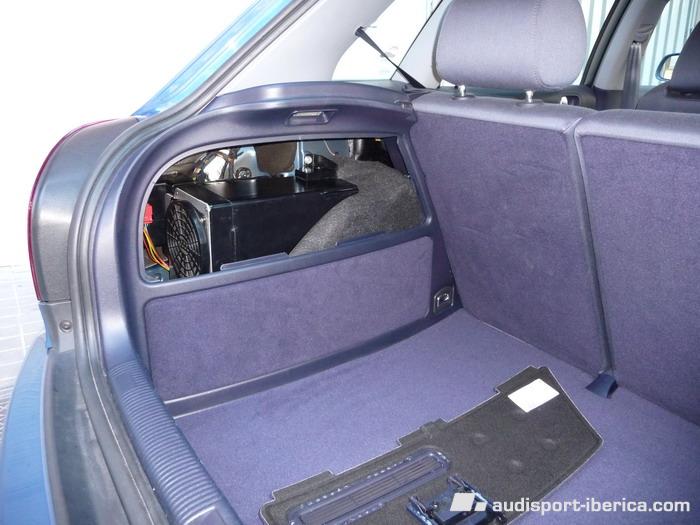

CaRlOs3 Publicado 13 de Febrero del 2010 Denunciar Publicado 13 de Febrero del 2010 Mira, yo distribuiría el precio de mayor en menor medida así. 1. altavoces 2. amplificador 3. fuente (radio) 4. cableado Si lo que buscas es calidad adentro del coche amplifica adelante y si puedes ponle un sub (no tiene xq ser grande, yo llevo uno de 10" sellado con pocos litros el cajón y contento) y olvídate de amplificar atrás 6x9 o similares (mi consejo ee, luego si quieres haz xD, de hecho yo tengo amplificado por un regalo). Por cierto, el tipo de música tb es importante. Si tienes pensado dejarte 500 e en altavoces por supuesto deberías amplificarlos si no no les sacaras su mayor rendimiento, y si es 500 amplificador altavoces tb se pueden mirar cosas. Bueno, pon estilo de música que escuchas y nos arriesgamos a aconsejarte algo más concreto. Responder

JSDenelparo Publicado 19 de Febrero del 2010 Denunciar Publicado 19 de Febrero del 2010 jod** q buena info!! yo sinceramente no pondria los 6x9 ( a no ser q quieras sonido al abrir el maletero ) y ni eso.., solo pondria en puertas coaxial (mas facil para instalar) un sub 12" y etapa de 4 canaless!! sencillo y eficaz!! yo estoy pensando q ponerle al mio pero sin comprar nada, solo con cosas q tengo, lo mas seguro es q deje los de alante con el cd, es posible q le añada un twiter , los de atras los de serie quitando frecuencias bajas, o un medio de 4" + twiter (tengo varios) amplificados, un sub de 300w rms con cajon casero flipante, y la etapa lo mas seguro es q sea una vieta de 110 x4 , 2 canales para el sub q en puente saca 300w rms y los otros dos en estereo para los laterales.... y bien ajustado creo q sonara bastante bien , sin ser una burrada... ahhh eso si el cable+ lo cogere del distribuidor q hay detras de los fusibles!! Responder
