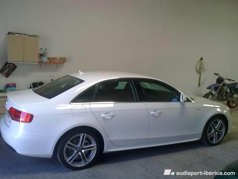

Necc Publicado 16 de Febrero del 2010 Autor Denunciar Publicado 16 de Febrero del 2010 Las haré Por cierto, te paso el enlace de mi coche con las 18". Las 16" eran las de serie y tal como salió del conce monté las R8. http://www.audisport-iberica.com/foro/inde...5&start=525 Como bien sabeis soy ¨Necc Responder
Super-Raton Publicado 16 de Febrero del 2010 Denunciar Publicado 16 de Febrero del 2010 Las haré Por cierto, te paso el enlace de mi coche con las 18". Las 16" eran las de serie y tal como salió del conce monté las R8. http://www.audisport-iberica.com/foro/inde...5&start=525 Como bien sabeis soy ¨Necc UFFFF Muy bonitas! Esteticamente la combinacion perfecta desde mi humilde punto de vista: Llanta de 18 con suspension -2... A ver si se soluciona ese problema de desgaste, ya nos contarás... La medida de la rueda es poco usual... 225/40/18... no puede tener algo que ver con tu problema??? Cual es la anchura de la llanta? Saludos! Necc, con tu permiso... Responder
Necc Publicado 16 de Febrero del 2010 Autor Denunciar Publicado 16 de Febrero del 2010 La llanta es 8x18", vamos que es la medida standard, lo que pasa que nuestros B8 llevan 245. El problema es que no alineé porque ni vibra ni se desvía ni nada de nada. Creo que las pasaré atrás y alinearé luego. No estarán escalonadas ¿no? A ver si me va a vibrar por pasar las traseras delante porque sino las dejo así y cuando se gasten, gomas nuevas y alineado. Por curiosidad, si decido montar las de serie en un futuro ¿tendría que volver a alinear? Responder
