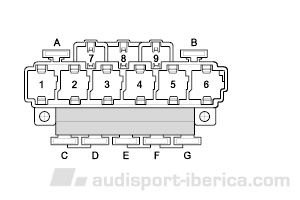

Tolo Publicado 14 de Febrero del 2010 Denunciar Compartir Publicado 14 de Febrero del 2010 Montais piezas de Seat y pasa lo que pasa... El relé de la bomba de combustible es el 1. Tablero de instrumentos, lado conductor, detrás del portarrelés de 3 contactos Repasa el fusible 43 (15A azul ) tambien... Responder Enlace al comentario Compartir en otros sitios web More sharing options...
rotty Publicado 14 de Febrero del 2010 Denunciar Compartir Publicado 14 de Febrero del 2010 Ya nos contaras, y que sea eso, por lo menos ya sabemos algo mas que cuando me paso a mi Responder Enlace al comentario Compartir en otros sitios web More sharing options...
Tolo Publicado 14 de Febrero del 2010 Denunciar Compartir Publicado 14 de Febrero del 2010 Montais piezas de Seat y pasa lo que pasa... El relé de la bomba de combustible es el 1. Tablero de instrumentos, lado conductor, detrás del portarrelés de 3 contactos Repasa el fusible 43 (15A azul ) tambien... y el fusible 28... Responder Enlace al comentario Compartir en otros sitios web More sharing options...
QUATTRO-T Publicado 14 de Febrero del 2010 Autor Denunciar Compartir Publicado 14 de Febrero del 2010 Montais piezas de Seat y pasa lo que pasa... El relé de la bomba de combustible es el 1. Tablero de instrumentos, lado conductor, detrás del portarrelés de 3 contactos Repasa el fusible 43 (15A azul ) tambien... y el fusible 28... El fusible 28 si me suena haberlo mirado creo k era empezando por abajo fila izda el 3 o algo asi... Esos reles dnd estan?? yo asi detras de los fusibles he bisto 3 reles y los he comprobado los 3 y estaban bien. El caso es k todo esto era a 0 grados con un frio k te mueres.... Responder Enlace al comentario Compartir en otros sitios web More sharing options...
