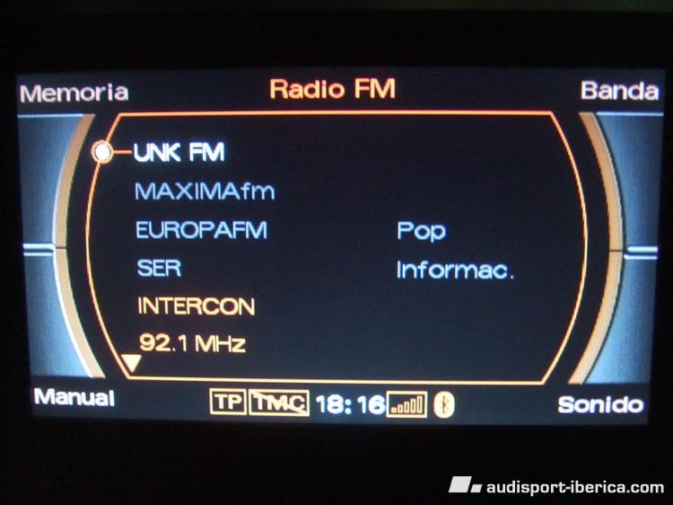

Nazareth Publicado 14 de Febrero del 2010 Denunciar Publicado 14 de Febrero del 2010 Hola a tod@s !!!! Vereis queria saber si existe algún modo de que en la pantalla del RNSE, aparezca el icono del bluetooth cuando el movil y la centralita estan enlazados. He tenido ya desde que tengo el coche varios moviles que me han funcionado bien. Me pasaban la agenda, sonaba la melodia cuando me llaman por los auriculares, me sale el icono del estado de la cobertura, pero NUNCA me ha salido el icono del Bluetooth. :clap1: Queria saber si a alguien le ha pasado esto ,lo ha podido solucionar y como lo ha hecho. Os adjunto una foto del icono en cuestión, es justo el que aparece a la derecha del que indica el nivel de cobertura. Muchas gracias!!!!! :at: Responder

Freestylero Publicado 21 de Febrero del 2010 Denunciar Publicado 21 de Febrero del 2010 (editado) es facilisimo consiste en poner en la codificacion del BT 01xxxxx ese 1 indica es confort y te sale el simbolo yo se lo hice a un forero q tenia un A4 q no lo tenia de serie y se lo habian puesto en todonavegadores q te cobren y no t elo hagan bien manda huevos... foto de mi navegador q perteneces a un A6 y me monte en mi A3 del 2002 Editado 21 de Febrero del 2010 por Freestylero Responder
Nazareth Publicado 21 de Febrero del 2010 Autor Denunciar Publicado 21 de Febrero del 2010 Muchas gracias Freestylero!!!! Pro sabrias decirme exactamente en que modulo se encuentra el BT. Muchisimas gracias Responder
Freestylero Publicado 21 de Febrero del 2010 Denunciar Publicado 21 de Febrero del 2010 modulo 77 -Telephone entras y das a 07-Recoding y veras q tendras 00xxxxx pues pones 01xxxxx y a tirar millas Responder
Nazareth Publicado 21 de Febrero del 2010 Autor Denunciar Publicado 21 de Febrero del 2010 MUCHAS GRACIAS !!! :thumbsup: :thumbsup: A ver si contacto con alguien de por aqui que disponga del vagComo y lo hago, pero en cualquier caso en lo que a ti corresponde solo me queda darte mil gracias :notworthy: :notworthy: :notworthy: Cuidate :thumbsup: Responder

Turbo1.8 Publicado 25 de Febrero del 2010 Denunciar Publicado 25 de Febrero del 2010 Ya tiene el tema resuelto, tanto tiempo sin el simbolito y en apenas 2 minutos ya le pusimos el simbolito JEJJE Un saludo Nazareth y gracias freestylero por decir la solucion. Responder
Nazareth Publicado 26 de Febrero del 2010 Autor Denunciar Publicado 26 de Febrero del 2010 Hola chic@s !!! Escribo ahora para decir que ya se ha solucionado el tema y dar por cerrado este post. :drooling: He seguido las indicaciones de Feestylero, y con la ayuda de Turbo 1.8, ha sido coser y cantar. Lo cierto es que da gusto encontrarse con gente tan dispuesta a ayudar cuando hace falta, asi que desde aqui quiero agracerles a ambos en publico lo que ya les he dicho en privado. A ambos muchisimas gracias, gente como vosotros hace grande este foro. :innocent: Lo dicho cuidaos y aqui me teneis para aquello en lo que os pueda ayudar. MUCHISIMAS GRACIAS :lol2: Responder
