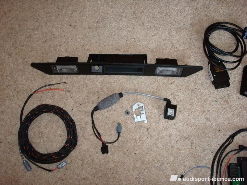

multiusos Publicado 14 de Febrero del 2010 Denunciar Publicado 14 de Febrero del 2010 se empezo el tema para poner la camara trasera y se quedo en saco roto, vamos a estudiar el tema y colocarla el que pueda/quiera. buscar la camara ya lo tenemos pero las conexiones hay esta el tema, claro que esta ebay y demon que nos busca camaras y cablea a puñaos. style hace tiempo dijo que la habia puesto y que iba a hacer un brico, pero como esta liado en monaco, no podra a ver si le damos animos y no lo hace. Responder
Vicente Chesa Publicado 14 de Febrero del 2010 Denunciar Publicado 14 de Febrero del 2010 http://www.stagemotion.com/index.php?page=...t&Itemid=27 Aqui, se habla de lo que nos hace falta, en Ebay seguro que se podra encontar mas barato, pero seguramente los pasos a seguir seran viendo ahi las piezas a buscar, Saludos Responder
txispis Publicado 14 de Febrero del 2010 Denunciar Publicado 14 de Febrero del 2010 Yo os pongo lo que tengo para poner la mia... http://www.megaupload.com/?d=NBAQHEDH De todas formas hay que asegurarse de dos cosas y ademas hay que tener el head unit con entrada FBAS, (si no teneis tv original no lo llevais): -Si tu unidad de sensores central de aparcamiento soporta el control visual de la cámara (esta es la info que dispongo, si está mal o la quereis completar, mejor) 4F0 910 283 A - 4 sensors, no graphical support 4F0 910 283 B - ? 4F0 910 283 C - 8 sensors, graphical support 4F0 910 283 D - 4 sensors, graphical support 4F0 910 283 E - 8 sensors, graphical support, rear view camera support 4F0 910 283 F - 4 sensors, graphical support, rear view camera support 4F0 910 283 G - 8 sensors, graphical support, rear view camera support 4F0 910 283 H - 8 sensors, graphical support, rear view camera support -Si tu can Gateway es compatible con la cámara retrovisora, compatibles: 4L0 907 468 B 4L0 907 468 C referencias: 4F0 910 441 (A) - control unit for reverse camera (A-avant) 4F0 907 297 - soporte para control unit 4L0 980 551 - camara retrovisora 4E0 980 555 JUNTA ESTANQUEIDAD CAMARA 4L0 980 553 - chapita tope cámara N 909 159 01- tornillo tirafondo para chapita (En casa habrá alguno cortito que valga) 4L0 827 574 3FZ asidero Precios en conce: 4F0 910 441 / 193,14 Euro = controlador para camara trasera (Limo) 4F0 910 441 (A) / Euro = 193,14 controlador para camara trasera (Avant) 4F0 907 297 / 5,57 euros = soporte para el controlador de camara 4L0 980 551 / 144,42 Euro = camara trasera 4L0 827 574 3FZ / 54,46 Euro = manilla (limo y Avant) Responder
demon Publicado 14 de Febrero del 2010 Denunciar Publicado 14 de Febrero del 2010 a mi solo me falta la maneta con la camara , a ver si se pierde alguna por ebay !! Responder

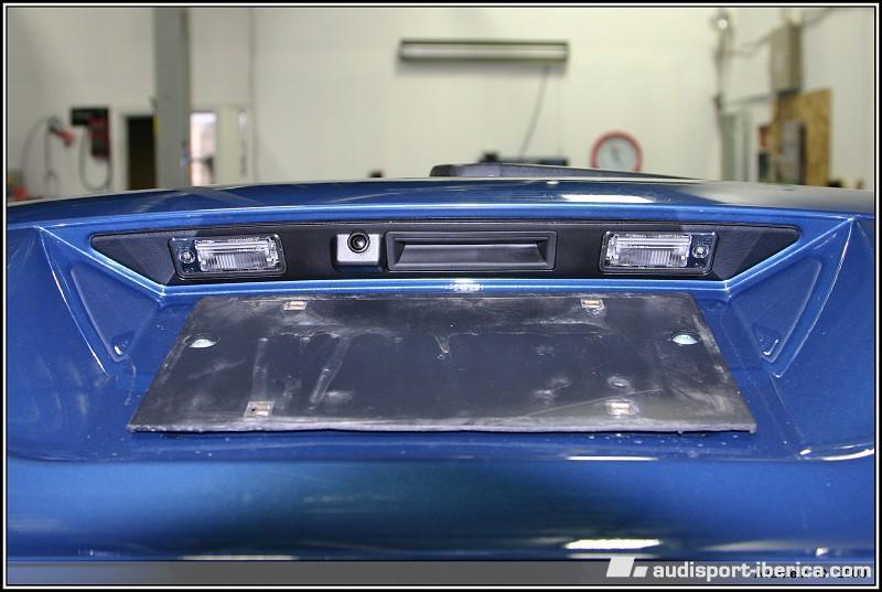

style Publicado 14 de Febrero del 2010 Denunciar Publicado 14 de Febrero del 2010 La verdad es que no tengo ninguna foto de la instalacion Pero si os digo que al poner la camara se pierde la cerradura del maletero y que os costara un poco pasar los cables por la goma del porton del maletero ,por lo demasno hay muchas complicaciones Responder
txispis Publicado 14 de Febrero del 2010 Denunciar Publicado 14 de Febrero del 2010 No entiendo porque se pierde la cerradura... Explicanos un poco... Responder
style Publicado 14 de Febrero del 2010 Denunciar Publicado 14 de Febrero del 2010 por que al llevar la camara no le deja sitio a la cerradura y el pulsador de apertura se desplaza un poco Responder
multiusos Publicado 15 de Febrero del 2010 Autor Denunciar Publicado 15 de Febrero del 2010 donde se encuentra exactamente el can Gateway, o se puede mirar con el vagcom la referencia de dicha pieza, y si se puede mirar donde se mira exactamente Responder
txispis Publicado 15 de Febrero del 2010 Denunciar Publicado 15 de Febrero del 2010 por que al llevar la camara no le deja sitio a la cerradura y el pulsador de apertura se desplaza un poco Mi avant no lleva cerradura, el sitio del pulsador se hará un poco mas pequeño, pero no pasa nada. en el berlina no se si hay cerradura... saludos Responder
