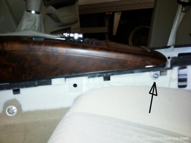

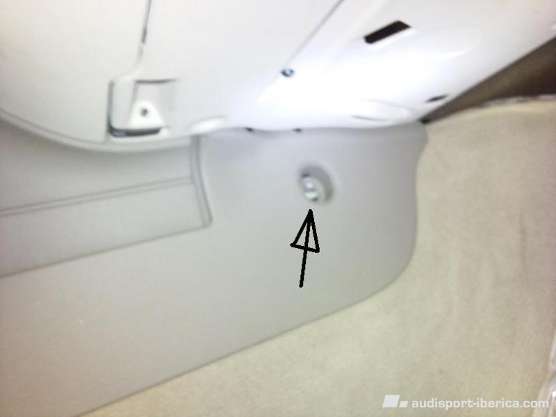

ali qate Publicado 14 de Febrero del 2010 Denunciar Publicado 14 de Febrero del 2010 Manual para la sustitución del teclado del MMI: - material necesario: un destornillador plano y dos llaves Torx en medida 20 y 25. - 1 PASO: Desmonta los paneles lateral que envuelven a la consola central. Para ello lo primero es quitar el tornillo que esta justo a la altura de los pies del conductor y acompañante, desplazar ligeramente el embellecedor hacia el suelo y tirando ligeramente se soltara los corchetes hasta llegar al ultimo que esta a la altura de los aireadores traseros y retira las dos piezas. Responder

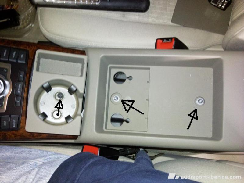

ali qate Publicado 15 de Febrero del 2010 Autor Denunciar Publicado 15 de Febrero del 2010 Desmontar la bandeja y posa vaso, y si tiene posa brazo, tienes que averiguar tu solito como se desmonta. Con un destornillador pequeño presionamos ligeramente las alfombrillas del posa vaso y bandeja para que salga y nos encontraremos con tres tornillos Torx, uno para extraer el posa vaso y los otros dos para soltar la bande Responder

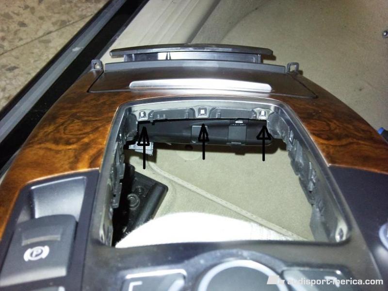

ali qate Publicado 15 de Febrero del 2010 Autor Denunciar Publicado 15 de Febrero del 2010 A continuación soltamos las dos pestañas laterales que se encuentran en la parte inferior trasera, ala altura del encendedor trasero. Responder

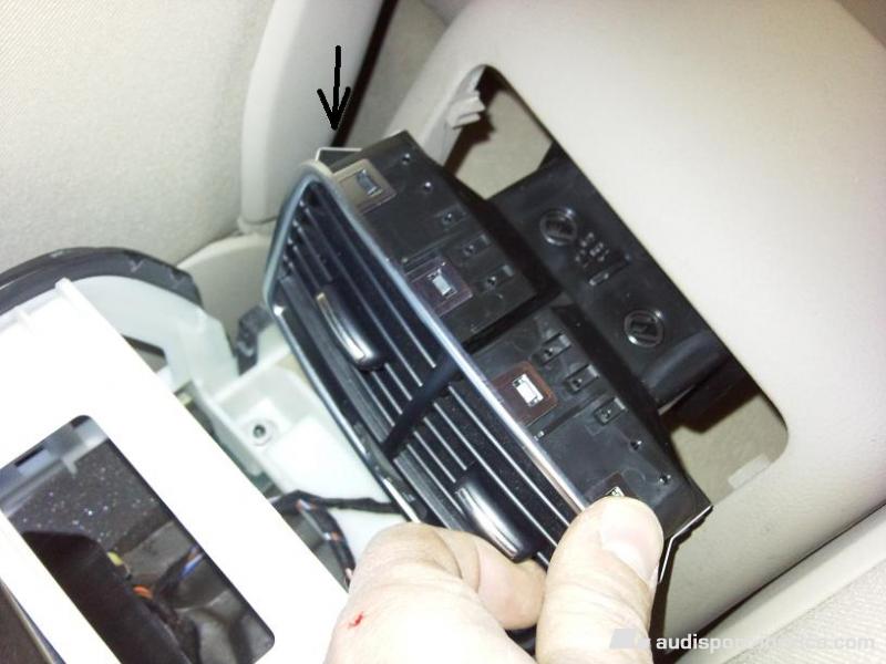

ali qate Publicado 15 de Febrero del 2010 Autor Denunciar Publicado 15 de Febrero del 2010 Para facilitar el montaje aconsejo que quedes desmotados los aireadores trasero Responder

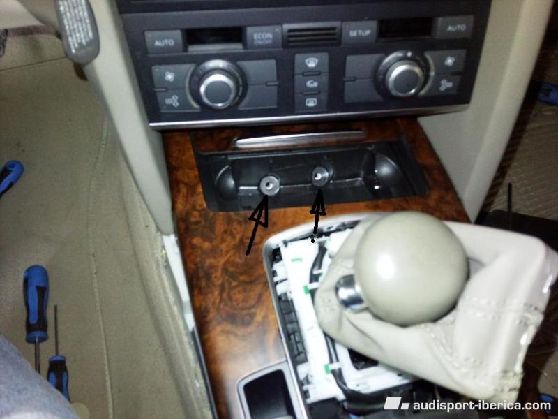

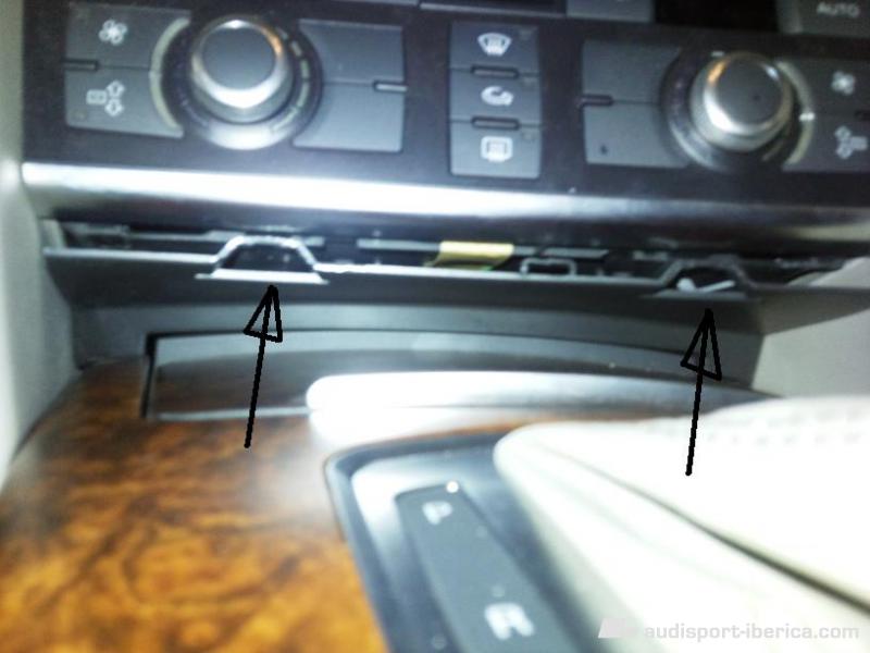

ali qate Publicado 15 de Febrero del 2010 Autor Denunciar Publicado 15 de Febrero del 2010 3 PASO: Soltar el embellecedor inferior del Clima. Con los dos dedos índices colocado debajo de los reguladores de temperatura del clima tiramos hacia fuera del clima quedando este desplazado de su parte inferior como un centímetro. Si miramos por debajo veremos que hay una pequeña pieza de plástico de debemos extraer Responder

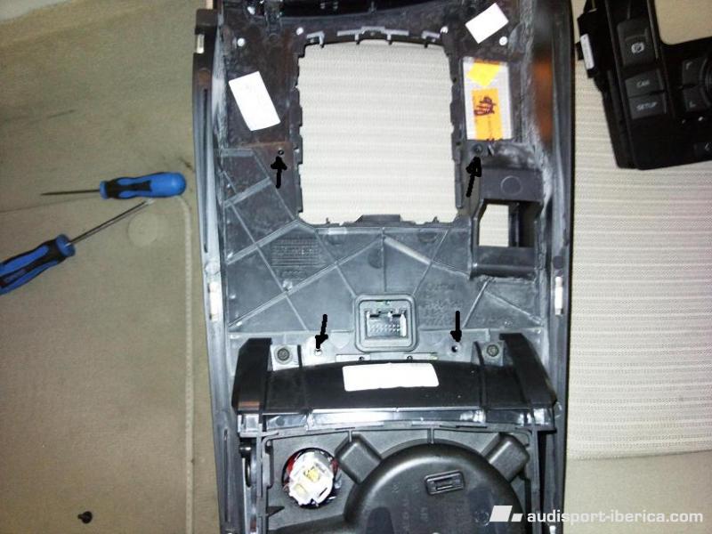

ali qate Publicado 15 de Febrero del 2010 Autor Denunciar Publicado 15 de Febrero del 2010 4 PASO: Quitar los cuatro tornillo que lleva la consola central, dos debajo del cenicero y dos en los laterales posterior Responder
