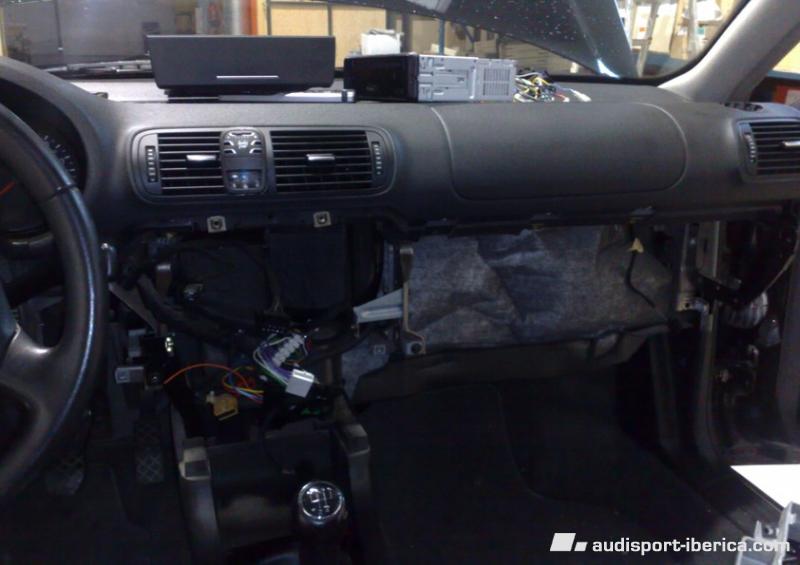

david_zafra Publicado 9 de Marzo del 2010 Autor Denunciar Publicado 9 de Marzo del 2010 Otra mas ya desmontado entero...... Responder
david_zafra Publicado 9 de Marzo del 2010 Autor Denunciar Publicado 9 de Marzo del 2010 En esta podemos ver como va cojiendo color ya el interior. Responder

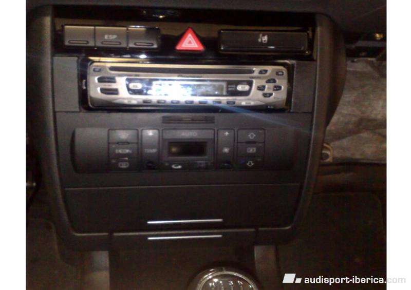

david_zafra Publicado 9 de Marzo del 2010 Autor Denunciar Publicado 9 de Marzo del 2010 Antes de nada mostraros como era antes el interior..... Responder

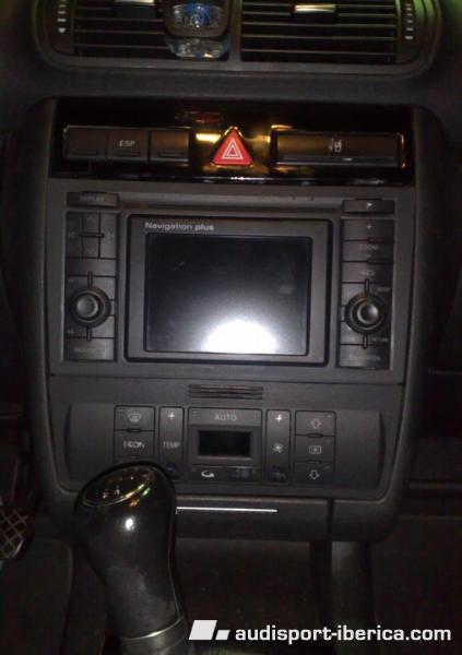

david_zafra Publicado 9 de Marzo del 2010 Autor Denunciar Publicado 9 de Marzo del 2010 Ya por ultimo os muestro ya el proceso finalizado, con todo ajustado a la perfeccion........ Responder

a3_zR Publicado 9 de Marzo del 2010 Denunciar Publicado 9 de Marzo del 2010 Menudo cambio compañero, que envidia me dais todos los que lo llevais puestos..... Costó mucho de adaptar o es conectar y listo? Aunque parece que no te costó mucho jajaja Saludos y renueva el pomo que se esta pelando! Responder
david_zafra Publicado 9 de Marzo del 2010 Autor Denunciar Publicado 9 de Marzo del 2010 Pues la verdad es que el navegador yo no lo e tenido que tocar, pero el clima es lo que mas tiempo me llevo adaptar.... Por lo demas todos es quitar y quitar tornilloss....jaja Lo del pomo haber si encuentro alguno asin de segundas manos...... que este buenoo... Muchas gracias compañero. Responder

Carmelo Publicado 5 de Abril del 2010 Denunciar Publicado 5 de Abril del 2010 Enhorabuena David por los cambios :clap1: .... ese navi ha quedado perfecto, muy guapo :crying_anim: (las llantas también ) Ahora, delante de ese navi, yo le metería el pomo S-line sin dudarlo.... para dejarlo ya de muerte Responder
Rittmeister Publicado 5 de Abril del 2010 Denunciar Publicado 5 de Abril del 2010 Muy buena presentación !!! Y el cambio instalandole el navegador espectacular !!! Me he fijado también en un detalle que se ve en esta foto, con la guantera retirada veo que lleva un aislante que cubre el conjunto del aire acondicionado. Me ha sorprendido porque el mio no lo lleva. Lo que sí lleva es esa especie de espuma negra muy fina atada con bridas al aparato de Aire acondicionado que lo cubre por su parte inferior, pero no un aislante que lo tape completamente como en el tuyo. Lo has puesto a posteri o realmente lo suelen llevar de serie? Un saludo !!! Responder

Carmelo Publicado 6 de Abril del 2010 Denunciar Publicado 6 de Abril del 2010 Muy buena presentación !!! Y el cambio instalandole el navegador espectacular !!! Me he fijado también en un detalle que se ve en esta foto, con la guantera retirada veo que lleva un aislante que cubre el conjunto del aire acondicionado. Me ha sorprendido porque el mio no lo lleva. Lo que sí lleva es esa especie de espuma negra muy fina atada con bridas al aparato de Aire acondicionado que lo cubre por su parte inferior, pero no un aislante que lo tape completamente como en el tuyo. Lo has puesto a posteri o realmente lo suelen llevar de serie? Un saludo !!! Pues si no recuerdo mal el mío también lleva ese aislante... debe ser de serie.... Responder
